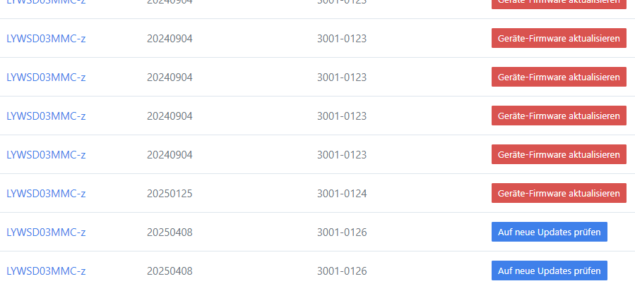

Habt ihr die Version 1.26 über HA bekommen bzw. aktualisiert? Ich hatte jetzt auch einige Aktualisierungen, bin aber jetzt auf diesem Stand:

Ich habe meine Sensoren auf 0126 aktualisiert, aber keine nennenswerten Unterschiede zur 0123 festgestellt.
Wie Hippo schreibt, kann es sein dass die Batterie bei Version 0126 leergesaugt wird. Bei mir scheint dies nicht der Fall zu sein.
