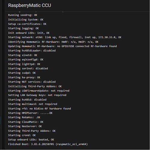

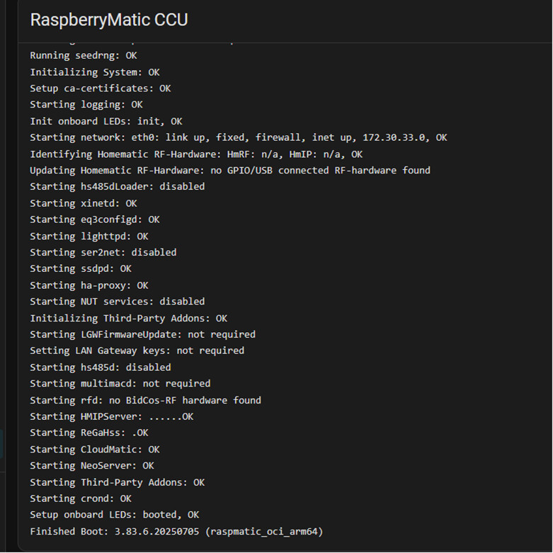

Offensichtlich sind die USB Anschlüsse deaktiviert. Scheint am Home Assistant OS und den nicht mehr aktivierten USB Anschlüssen zu liegen. Wie man im Log sieht findet Raspberrymatic nichts am USB Anschluss

Meldung RaspberryMatic

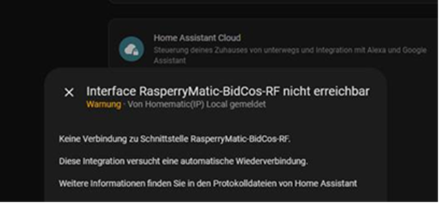

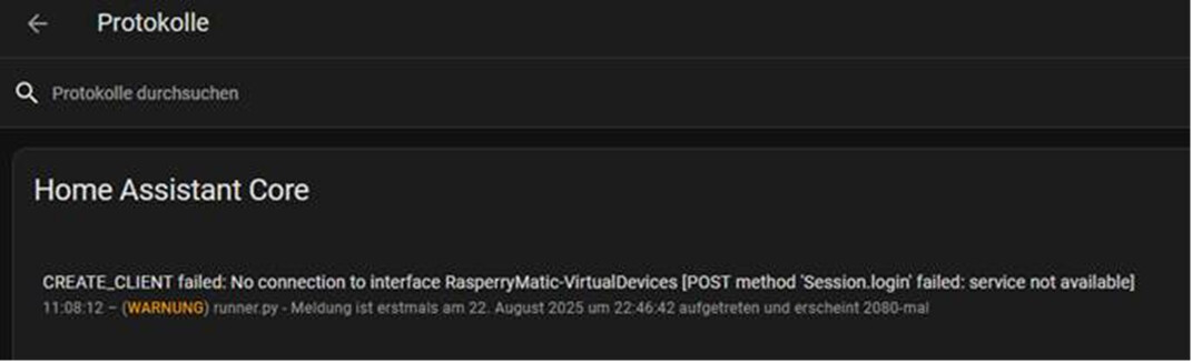

Meldung HA
