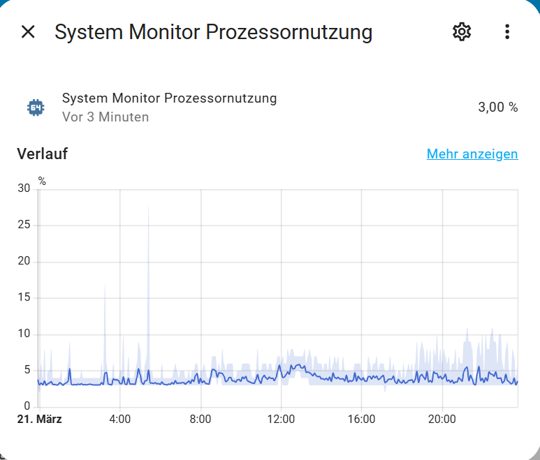

Da frage ich mich wie du das machts, bei mir läuft die HA VM unter Proxmox mit 2 Cores und 4 GB Ram immer zwischen 8 und 12 % . den CPU governor habe ich auf absoluten Stromsparmodus gestellt. Auf dem Proxmox läuft noch ein LXC Container. Mein Homeserver ist ein HP t640 Thin Client. Die Steckdose misst in der Regel einen konstanten Verbrauch von 5.5 Watt die Stunde. PS von 1 % auf 4% sind 400% mehr :-). Am Rechner selber hängt noch der Zigbee Stick. Ich warte beide Update ab. mals shen wenn da was von Proxmox kommt und bei HA gehe ich erst auf die 15.1, wenn sie denn kommt.
Bei mir auch genauso. Mein Homeserver ist ein MSI Cubi 5 12M1-022BDE, keine Rakete aber bin sehr zufrieden.
Ehrlich, der sagt mir gar nichts. Wüsste auch sonst nichts, was ich besonders eingestellt hätte. Vielleicht läuft bei dir in HA viel mehr im Hintergrund, als bei mir. :wink: Oder nutzt du vielleicht Studio Code Server? Der kann im Hintergrund auch für höhere Auslastung sorgen:
Stimmt. Habe beim schreiben schon gedacht, ist schon 4x so hoch, aber insgesamt im Rahmen.
