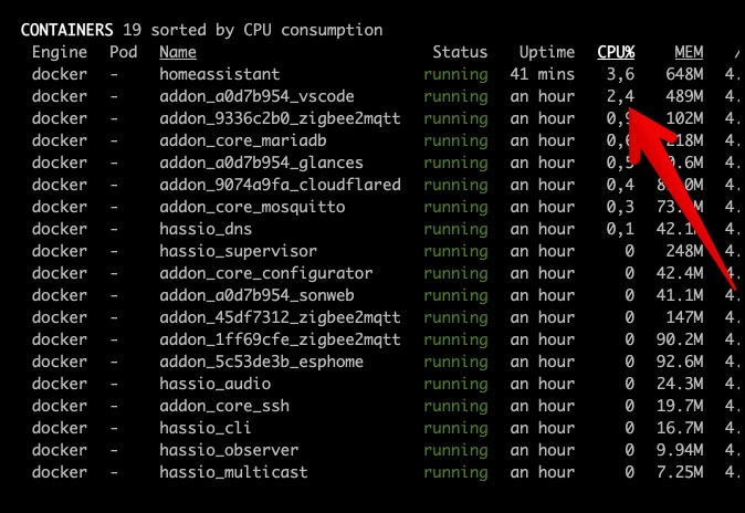

Da der CODE SERVER sich bei mir wieder so langsam hochschaukelt, habe ich den mal gestoppt. Haben wohl einige im Netz das Problem. Wie sieht es bei Euch aus? Zieht der CODE SERVER auch bei Euch so viele Ressourcen? Gestern hat der laut GLANCES rund 137% der CPU - Leistung benötigt. Ich habe halt gemerkt, dass alles irgendwie etwas lahm war.

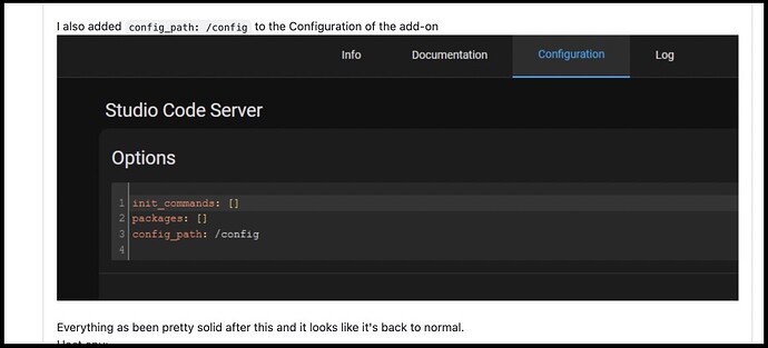

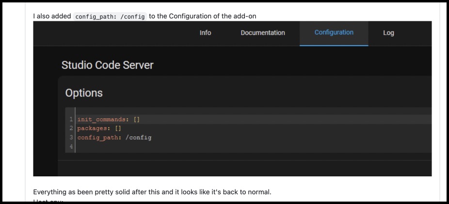

Habe das “gefunden” und meine Konfiguration um den config_path erweitert. Beobachte jetzt mal SCS und werde berichten.

Hat bei mir gereicht, ich muss es nicht dauerhaft deaktiviert lassen. Solange keine Datei damit geöffnet ist, verhält sich VSC ruhig.
Vor 6 Tagen die Automation eingerichtet, hat noch nicht einmal ausgelöst. :crazy_face: Zufall, oder hat der “/config” Eintrag das Problem gelöst.
Ist jetzt immer ganz “brav”.
2025-02-17 10-04-03
Hab ich jetzt auch mal “eingebaut” - werde berichten. :wink:
Da bin ich ja mal gespannt, kann mir eigentlich nicht vorstellen, dass es das gewesen sein soll, da /config der Default ist.

Seltsam ist, da wird ein deutlich höherer Wert angezeigt als bei GLANCES.
