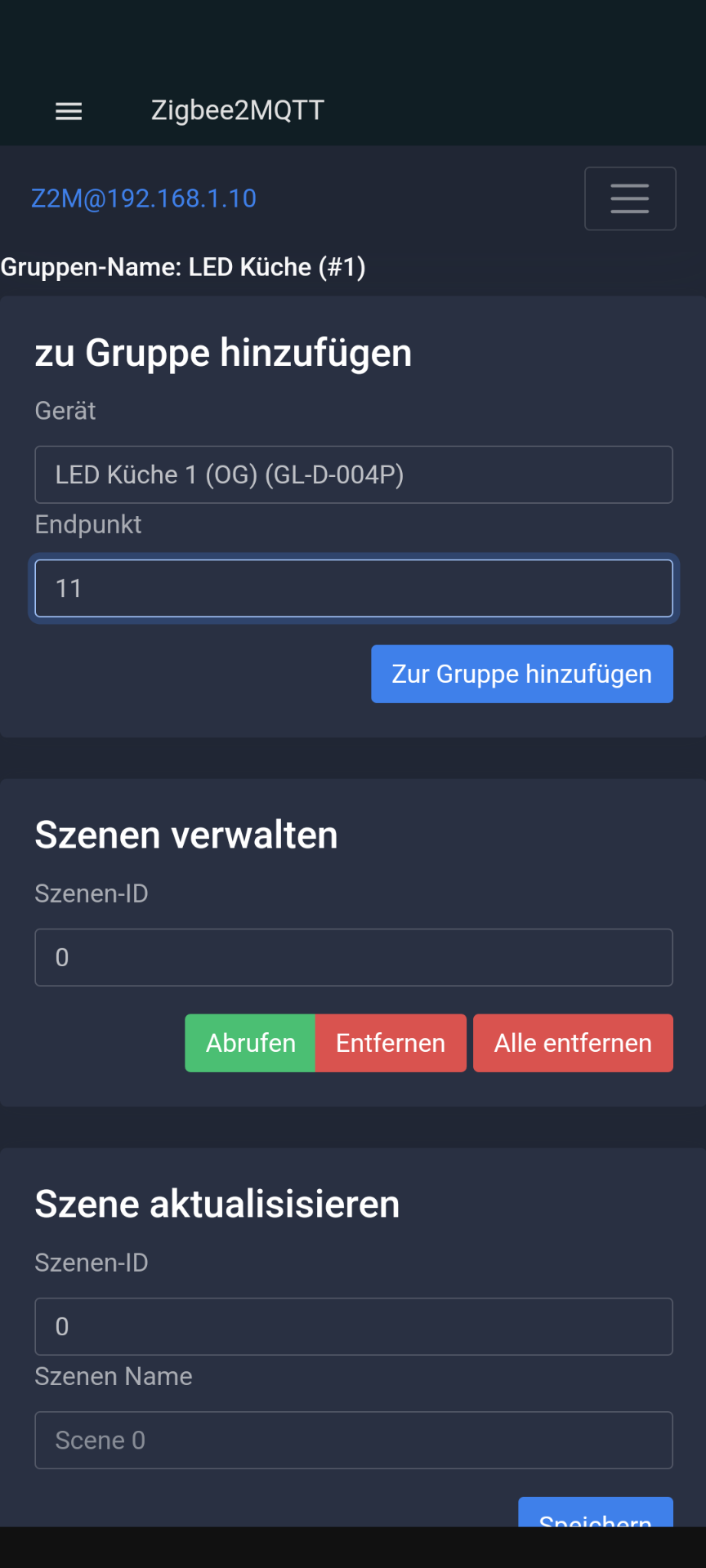

Was genau sind eigentlich die Endpunkte? Wenn ich da eine Gruppe erstelle kann oder muß ich einen Endpunkt angeben. Ich habe die Wahl zwischen 11 und 242.
Im Reiter Cluster, kannst Du nachschauen, welches Cluster das richtige ist.
Ich vermute mal schwer, es ist das Cluster 11.

wow, das mit den Gruppen ist ja top.
Ich habe damit genau das Problem beseitigen können das die LED unterschiedlich schalten. Jetzt läuft alles schön rund.
