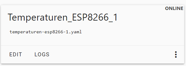

@crypton ich habe die Standard-Installation nach simon42 Anleitung vorgenommen und einen “Dallas” Sensor (Temperatur) drangehängt. Aber heute Früh → :face_with_monocle:
Große Überraschung, ich hätte eine weitere Vermutung: nachdem ich ein zweites ESP8266 an den Raspi drangehängt habe und mglw. die Stromversorgung des Raspi selbst nicht 5,1V 3A ist (ja, da bin ich schlampig…) denke ich, vl waren die Boards “unterversorgt”. Habe nämlich am Abend das 2. Board abgesteckt … ich kann’s ja wieder anstecken und schauen was dann passiert.
