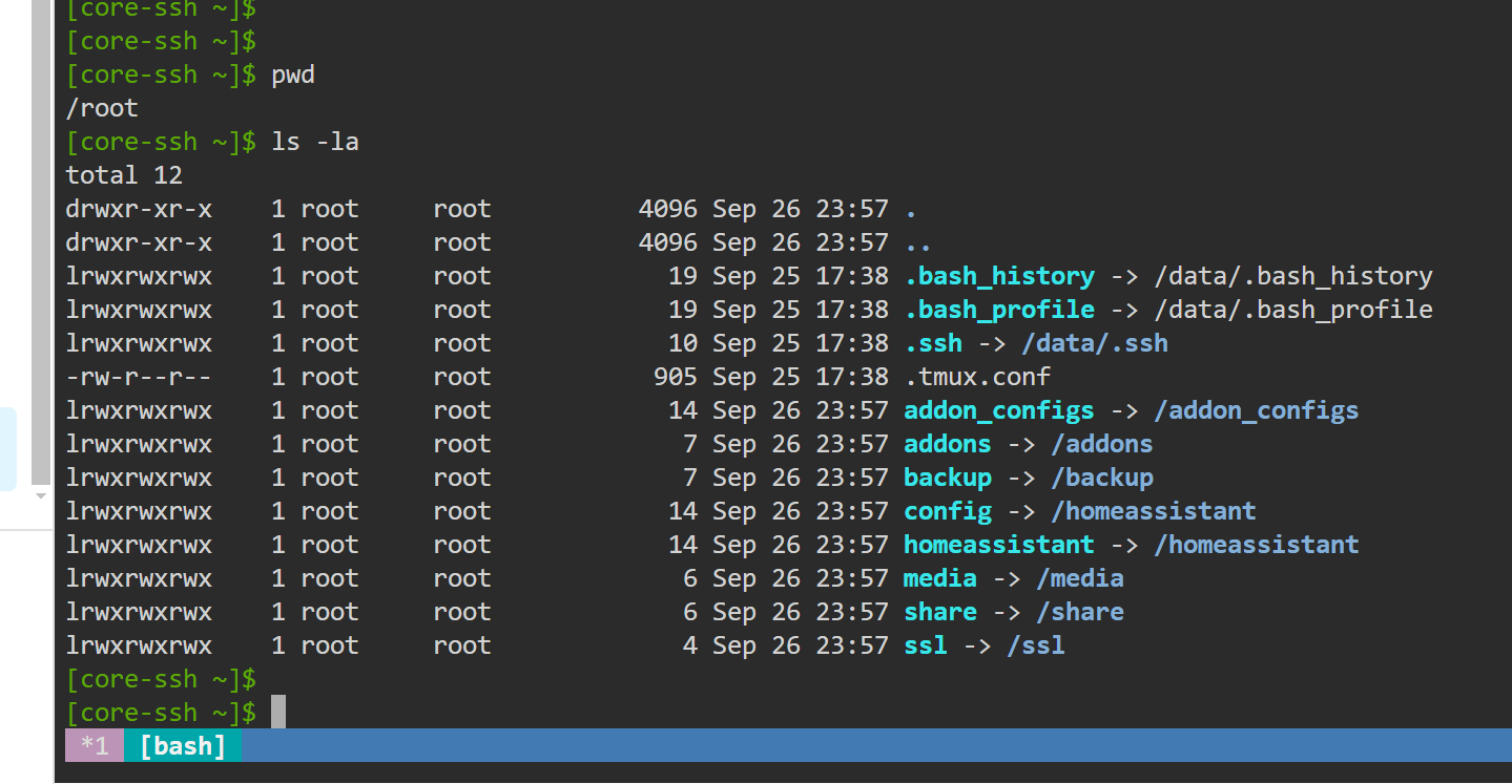

ich habe mich schon wegen “~” gewundert aber das Problem sitzt immer vor… Ich habe mal einen Screenshot gemacht aber ich kann mit dem Ergebnis nicht viel anfangen. Fällt Dir etwas auf? Fehlt da eigentlich configdatei,yaml? Ich habe die Yaml im Verdacht.
Update:
Sorry, falscher Screenshot.
by HarryP: Zusammenführung Doppelpost (bitte “bearbeiten” Funktion nutzen)
ja, aktuell stehst Du ein Verzeichnis höher, jetzt kannst Du entweder
[core-ssh ~]$ ls -la config/
Oder Du wechselst erst in das Verzeichnis
[core-ssh ~]$ cd config/
Dann nur noch
➜ config git:(main) ✗ ls -la
Ich bin leider wirklich noch sehr unbedarft. Danke für die Geduld. Irgendwie habe ich ein Problem. Bin im Verzeichnis Config oder existiert dieses überhaupt nicht bei mir?
nop, alles gut, du hast da schon alles richtig gemacht, dieses eine ls -la war schon ok
Da standest du schon im korrekten Verzeichnis, mal etwas Grundlagen.
