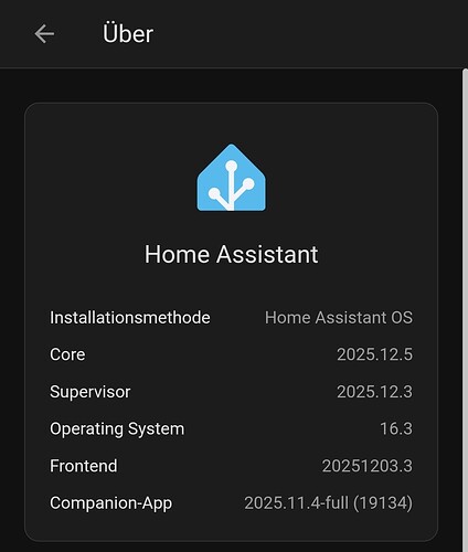

So wie bei dir im Bild
Installationsmethode: Homeassistant OS

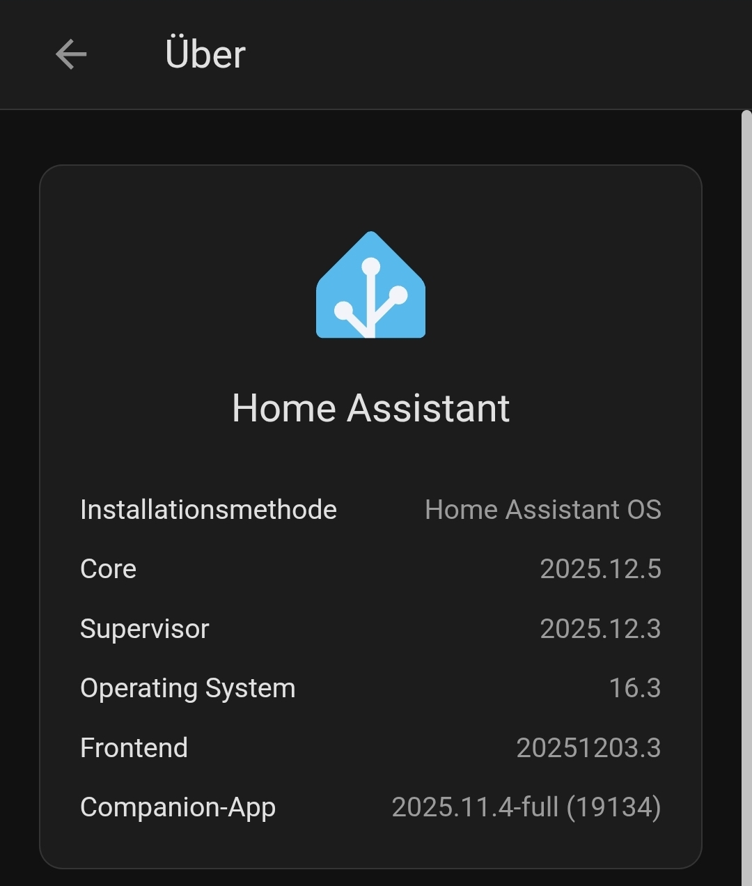

Hier die aktuelle Übersicht:
Kann ich das auch über ssh updaten?
HA sieht aktuell aus, also noch HACS ich weiß nicht, ob es mit dem Addon zum installieren klappt HACS zu updaten:
