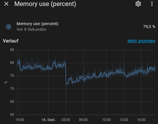

Ich habe irgendwo ein Problem mit meinem Arbeitsspeicher, ich weiß dass es von Home Assistant kommt und nicht von irgendeinem AddOn:
grafik
Ich starte jede Nacht um 0300 Uhr neu, wegen dem Problem und wĂŒrde gerne mal testen, ob sich irgendwann ein Wert eingestellt oder ob der ins Nirvana lĂ€uft, deswegen wollte ich eine schnelle Lösung

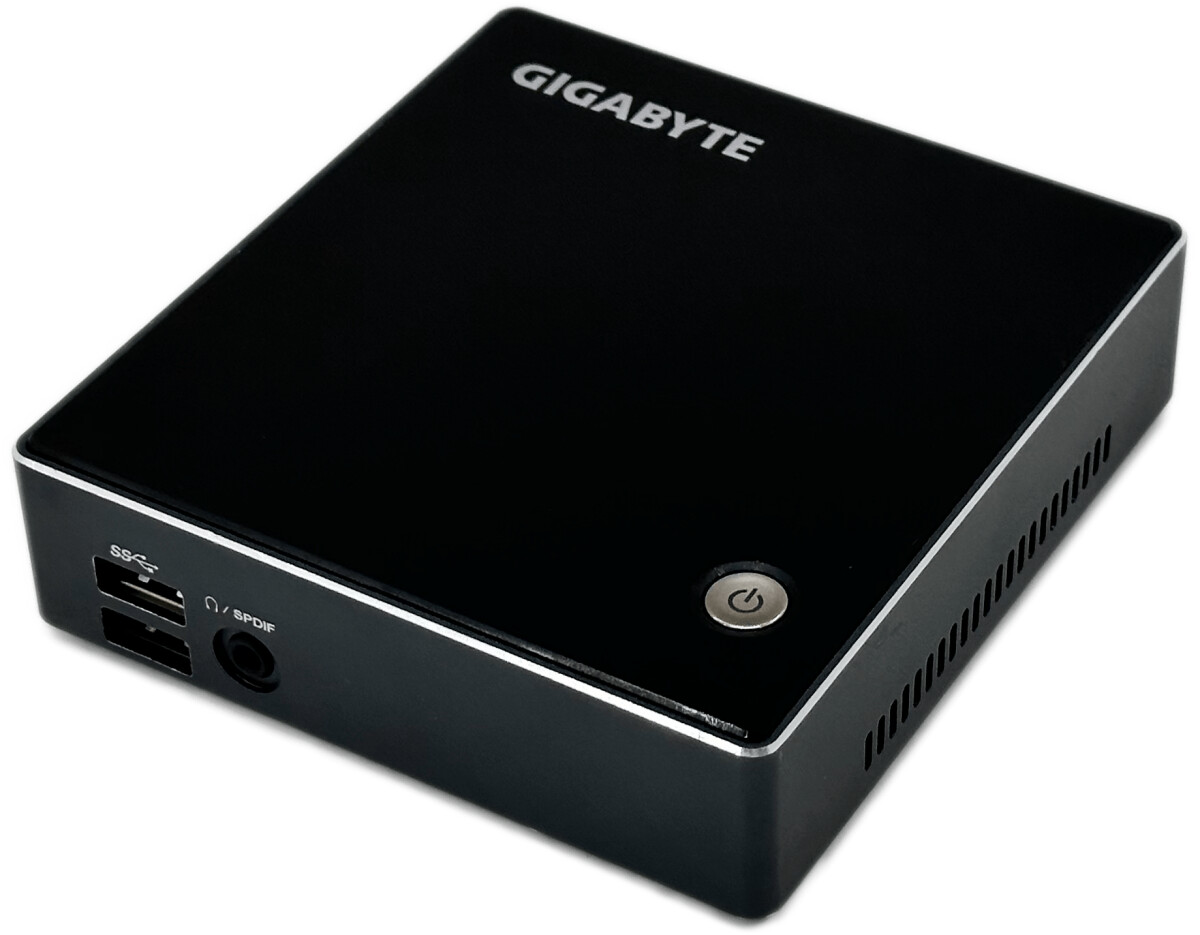

Ich hab einen von Gigabyte mit 8gb Ram und einer SSD mit 120 GB, hat mich 90 Euronen gekostet. Seitdem schnurrt ws wie ein KĂ€tzchen.

Ja genau den habe ich, schnurrt wie ein KĂ€tzchen.

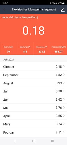

hab ganz vergessen das er an einer Smarten Steckkdose hÀngt. Hier die Daten.

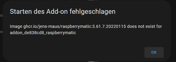

Leider hat es nicht funktioniert, raspberrymatic lÀsst sich nicht mehr starten, ich bekomme diese fehlermeldung:

Wieso installierst Du das Add-on nicht einfach regulÀr als neues Add-on?
Hallo tarag,
meinst du ich sollte raspberrymatic neu installieren? ich habe irgendwie die befĂŒrchtung, dass der Stick nicht erkannt wird, bzw. gemapt werden muss, ich habe aber keinerlei Idee, wie das geht
Offensichtlich sucht er eine Add-on-Version, die er auf dem Server nicht findet. :wink:
so, ich glaube es geht wieder, aber seltsam und fĂŒr mich nicht nachvollziehbar:
ich habe das addon gelöscht und neu installiert, dann konnte ich es starten. aber alle gerĂ€te sind da und nach einem neustart auch in home assistant verfĂŒgbar.
