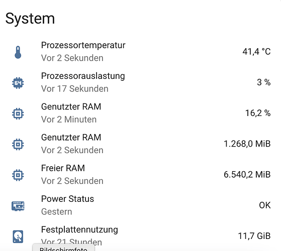

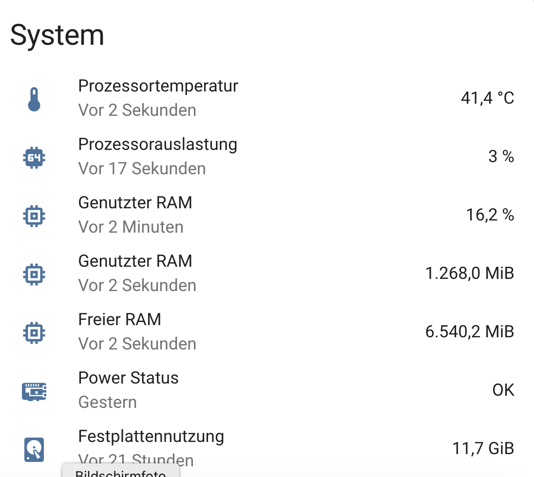

Ich habe hier den 4er mit 8 GB RAM und externer SSD und der idelt so vor sich hin
