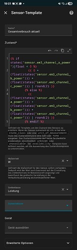

Und jetzt kommt die Dummy Frage, wie würde ich z.B. diesen über die GUI realisieren.
- platform: template
  sensors:
    gesamtverbrauch_aktuell:
      friendly_name: "Gesamtverbrauch aktuell"
      unique_id: "gesamtverbrauch_aktuell"
      unit_of_measurement: 'W'
      device_class: "power"
      value_template: >
        {% if states('sensor.em3_channel_a_power')|float < 0 %}
          {{ 0 + (float(states('sensor.em3_channel_b_power'))) + (float(states('sensor.em3_channel_c_power'))) | round(2) }}
        {% else %}
          {{ (float(states('sensor.em3_channel_a_power'))) + (float(states('sensor.em3_channel_b_power'))) + (float(states('sensor.em3_channel_c_power'))) | round(2) }}
        {% endif %}

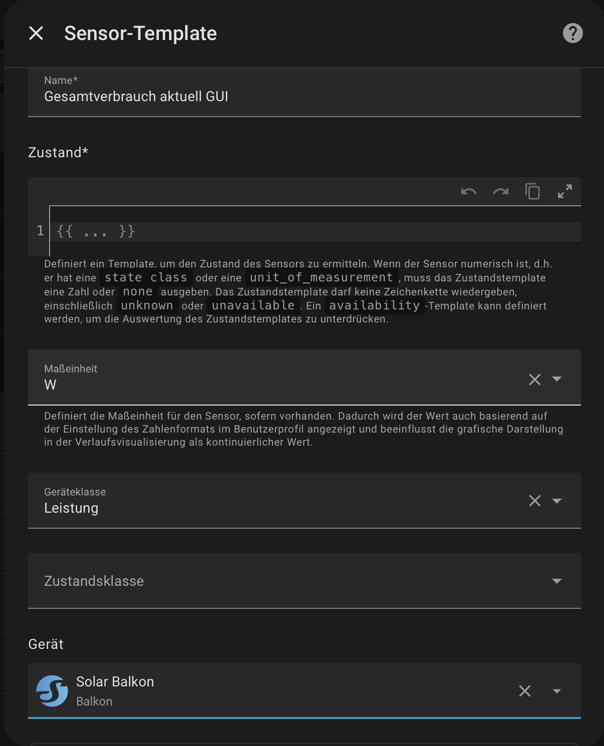

In der Home Assistant GUI (Einstellungen → Geräte & Dienste → Helfer → Neuer Helfer → Template-Sensor) gibst du nur die Template-Logik ein – nicht den kompletten YAML-Block.
Hier ist genau, was du eintragen musst:
:white_check_mark: 1. Öffne:
Einstellungen → Geräte & Dienste → Helfer → + Hinzufügen → Vorlage (Template)
Dann: „Vorlagen-Sensor“ auswählen.
:white_check_mark: 2. Felder ausfüllen
Name:
Einheiten:
W
Geräteklasse:
power
Vorlage (State-Template):
:right_arrow: Nur diesen Teil reinkopieren:
{% set a = states('sensor.em3_channel_a_power') | float %}
{% set b = states('sensor.em3_channel_b_power') | float %}
{% set c = states('sensor.em3_channel_c_power') | float %}
{% if a < 0 %}
  {{ (0 + b + c) | round(2) }}
{% else %}
  {{ (a + b + c) | round(2) }}
{% endif %}
:red_exclamation_mark: 3. unique_id
In der GUI kannst du kein unique_id setzen, das geht nur per YAML.
Wenn du eine unique_id brauchst (z. B. für das Dashboard), musst du diesen Sensor in configuration.yaml anlegen, nicht in der GUI.
Ich würde es so testen
Typisch KI. Power gibt es nicht, zumindest nicht, wenn man deutsch eingestellt hat.

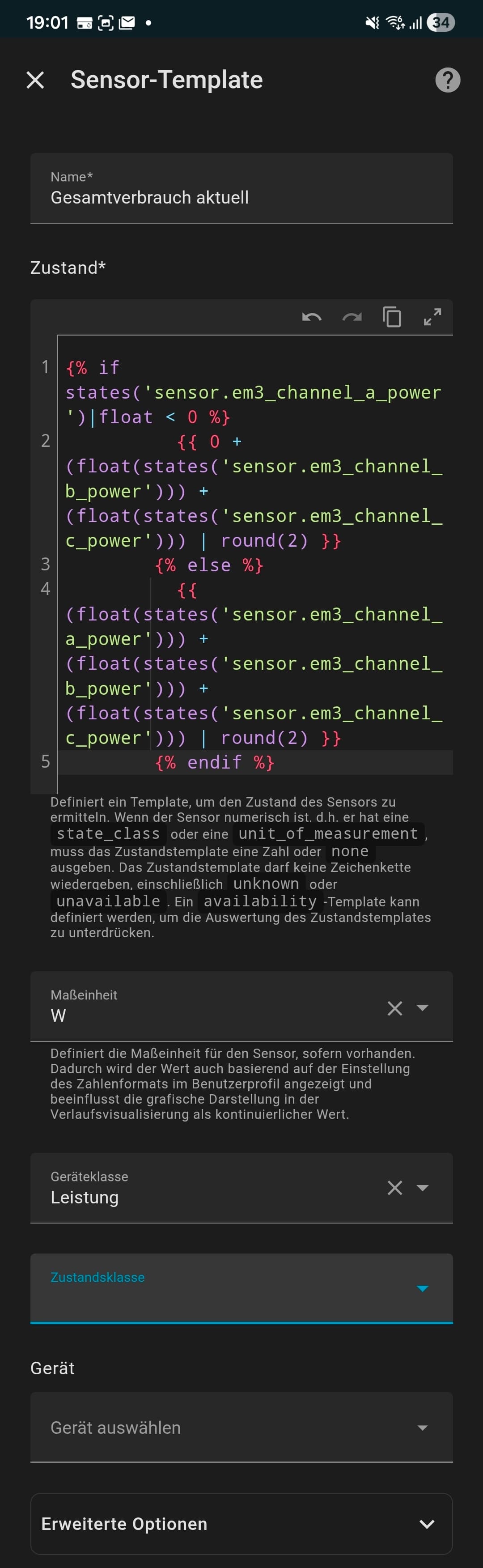

…… yuup das sind natürlich die Feinheiten.
Sollte man prüfen, bevor man sowas blind postet.
Also der Sensor über die GUI funktioniert zumindest genau gleich wie der Alte in der YAML konfiguriert. Blöd ist das Sensoren eine neue Entität_ID bekommt “sensor.gesamtverbrauch_aktuell**_2**” aber vielleicht kann man das nach einem Neustart von HA ja ändern.
UPDATE:
OK auch nach einem Neustart lässt sich die Entitäts_ID nicht auf die Alte ändern. Somit gehen natürlich Daten/Statistiken von Jahren verloren :sleepy_face:
