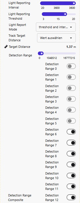

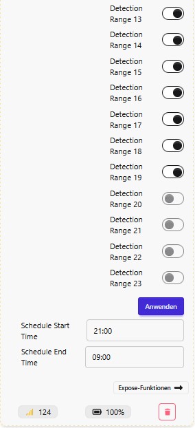

Genau das ist mein Problem, Tagsüber soll er die Küche überwachen also die ersten Meter “Blind” sein und nachts soll er die ersten Meter “sehen”

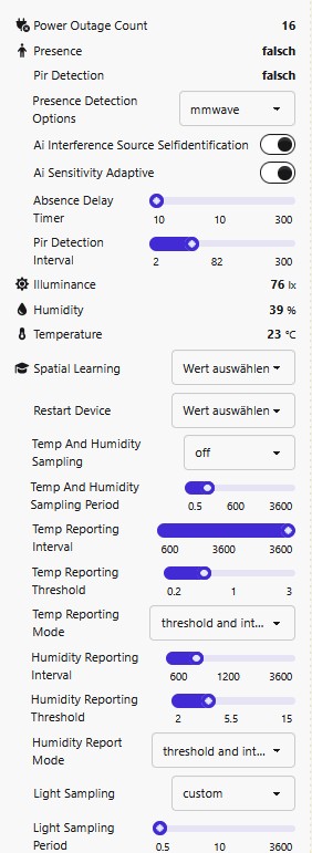

@Don_KeyShot meine Einstellungen sehen so aus
aber ich weiß nicht, wie ich es einstellen muss, dass Nachts auch der vordere Bereich mit überwacht wird.

@Andreas_der_erste
Also diesen Sensor kenne ich nicht und weiß daher nicht welche Option was bedeutet.
Aber ich denke, dass Du mit einer Automation einfach abends die Detection Range 0..5 auf aktiv gesetzt werden können und morgens schaltest Du diese wieder aus :slight_smile:
Ich weiß leider nicht, wie ich mit einer Automation die Detection Range 0..5 auf aktiv setzen kann
@Andreas_der_erste

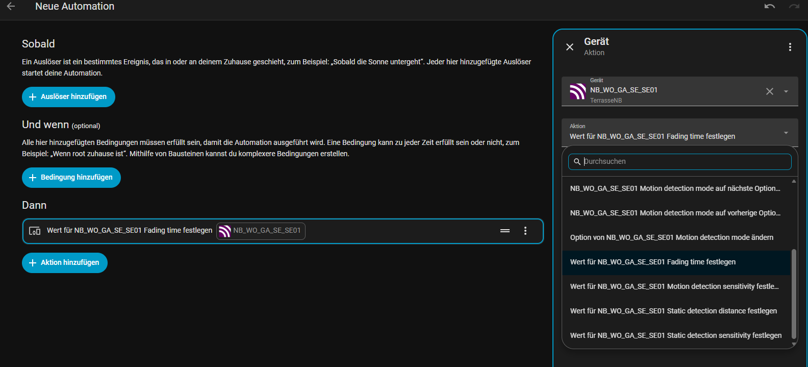

  1. Erstelle mal eine neue Automation
  2. alles leer lassen und nur Dann ausfüllen, mit dem Bewegungsmelder
  3. Was siehst Du da alles in den Optionen?
Vermutlich kann eine davon festlegen welche Detection Ranges aktiv oder inaktiv sein sollen?
