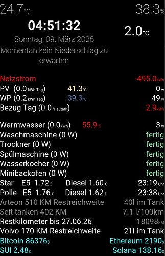

Bevor ich das nun aber mehr recht als schlecht beschreibe, hier ein Screenshot.
Geht sowas auch mit HA?
Die meisten Werte die dort stehen sind MQTT Daten. Die meisten habe ich auch schon als Entitäten in HA verfügbar. Bei den Geräten mit “fertig” habe ich auch schon eine Alexa Automation am Laufen, wo mir Alexa meldet, dass die Geräte fertig sind.
Tue mich nur sehr schwer mit dem Visualisieren! Es soll ja alles, wei bei FHEM, auf eine Seite.
Klar wäre es schön (um auch Platz auf dem Bildschirm zu sparen), z. B. die Waschmaschine als Bild darzustellen. Wattanzeige im Bild, ist sie Fertig die Waschmaschine grün, wäscht sie, ist sie rot. Gleiches mit Geschirrspüler, Trockner etc.
Daten der PV Anlage auch gern visuell (dürfte mit das Einfachste sein, die Kacheln gibt es ja schon im Energie Reiter)
Kann sowas ein Anfänger in HA? Oder ist das alles eher mit einem riesen Zeit und Programmieraufwand verbunden?
Würd FHEM echt gern in Rente schicken!
Mir würde es auch reicihen, wenn alle Daten “nur” wieder in Textform auf dem Bildschirm sichtbar sind, aber auch mit den Zuständen (wäscht / fertig etc.)
Mission Impossible?

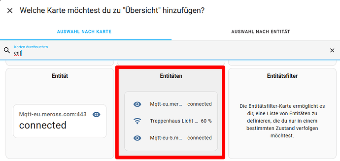

Ich bin zwar auch relativ neu aber ich würde mich mal aus dem Fenster lehnen und sagen: Mission possible.
Es gibt eine Karte, da kannst Du alle Entitäten darstellen untereinander. Also würde mich wundern, wennd a soben nicht gehen sollte. Gibt ja nichts, was e snicht gibt in HA soweit ich weiss.
So isses.
Den gesamten oberen Screenshot, inklusive Schritfarben, könnte man über ein Markdownkarte darstellen. Diese enthält HTML Table und Font und Template Befehle. Einziges Manko, man muß etwas probieren.

Der Monitor steht im Wohnzimmer auf einem Sideboard. Da wäre es gut, wenn die Schrift eine gewissen größe hätte. Wie du auf dem Screenshot siehst, ist die Uhr und Temperatur samt Wetterprognose oben sehr groß. In FHEM gibt es für Schriftgrößen einfach Befehle. Bei HA in den Karten habe ich das so nicht gefunden.
Ebenso kann ich dort ja nicht einfach hintereinander verschiedene Werte einblenden, oder?
Also z. B. 2 Kryptokurse nebeneinander? Neber Waschmaschine die aktuelle Wattzahl und den Begriff wäscht oder fertig?

Ich rede nicht von kompletten Seiten HTML Code sondern nur von table Element und Stylebefehl wie font (Schriftfarbe/-größe). Hier und da wirst Du etwas kopieren können aber am Ende alles manuell anpassen/überarbeiten. Und natürlich mußt Du wissen, wie Du den Wert einer Entity abrufst und ggf. anpaßt. Alles kein Hexenwerk, aber es wird kein nur einfaches Copy/Paste.
