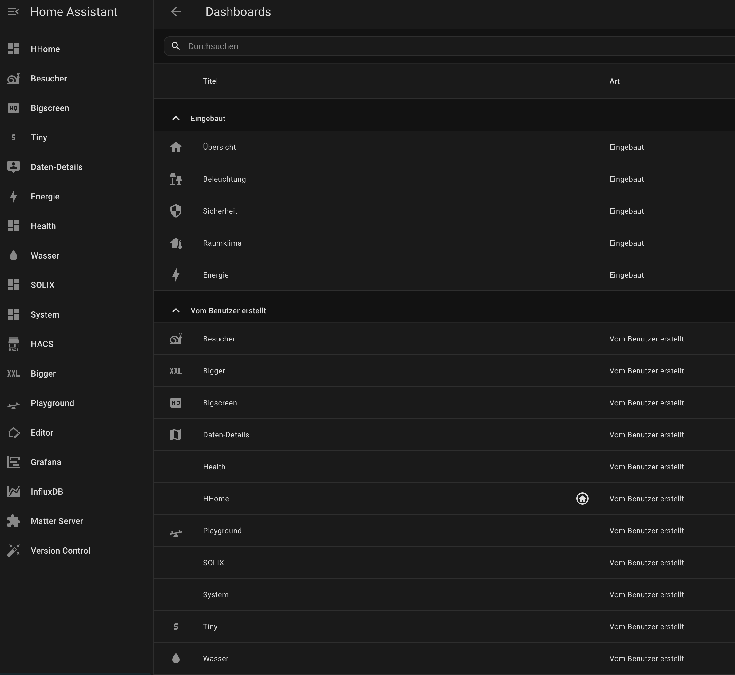

Zunächst kannst Du Dir mal so viele Dashboards anlegen, wie Du möchtest - siehe Screenshot meiner “Leiste”, in der ich für verschiedene Nutzungen, Tablet-Größen und Räumlichkeiten einfach passende Dashboards mit den Infos, die ich da jeweils haben möchte, eigerichtet habe.
Ein “Übersichts-Dashboard” hab ich gar nicht mehr bzw. ist das ausgeblendet - ich benutze es einfach nicht.

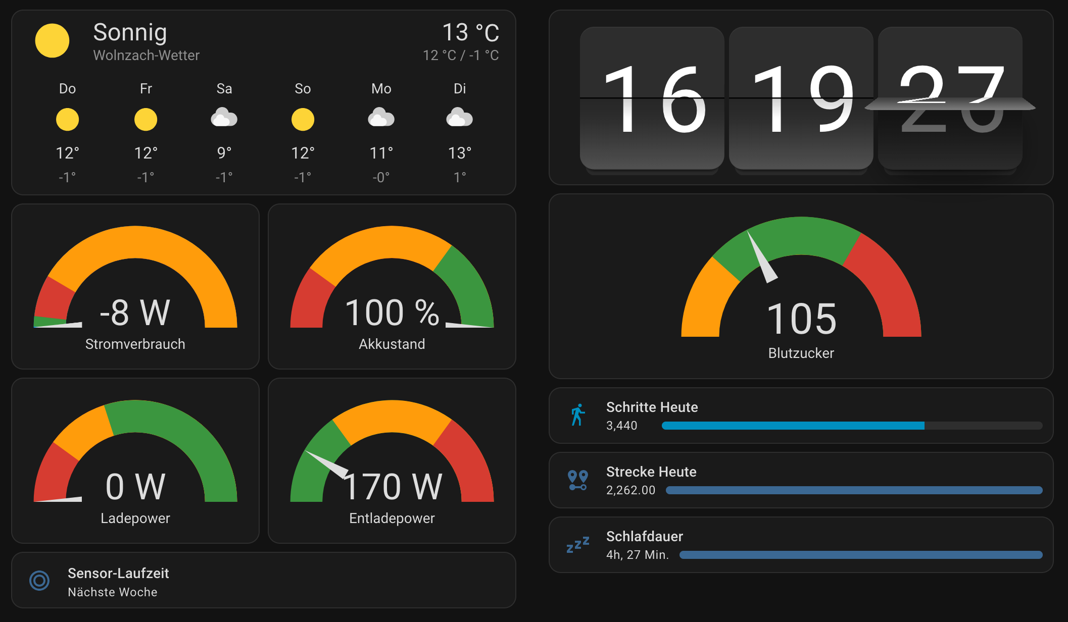

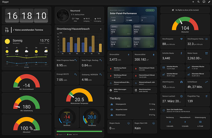

Zwei Beispiele noch im Anhang: das große Dashbaord läuft auf einem 16 Zoll Acer Tablet daheim, das kleine Dashboard auf einem Surface Duo im Büro. Vielleicht ist das für Dich auch ein denkbarer Ansatz, statt Dich mit vorgegebenen Dingen rumzuschlagen?
Viele Grüße, Lutz
Ok, das sieht echt toll aus, Respekt!
Ich fuchse mich dann die Tage da mal mehr rein, ich muss dann wohl von vorne beginnen, wenn man das Übersichts Dashboard einfach nicht bearbeiten kann :frowning:
…das kann ganz schnell zu einem Hobby werden, habe ich festgestellt. Ich bin wohl ein Daten-Junkyie mit Hang zu schönen Präsentationen :slight_smile:
Viel Spaß beim Basteln - man kann im Prinzip nix kaputt machen, weil man immer wieder von vorne anfangen oder Neues schaffen kann.
