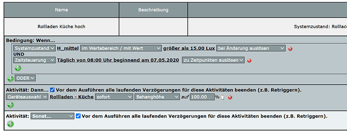

"Übersetzung" Homematic Pogramm in HA für Neulinge
ich steige gerade erst in die Welt von HA ein und tue mir noch schwer mit den Automationen bzw. deren Logik. Videos gibt es zu Hauf aber diese helfen mir nicht wirklich.
Könnte mir jemand dieses Programm “übersetzen” Das wäre glaube ich sehr hilfreich.
Versuchs mal so. Ich habe das Zeitfenster jetzt einfach mal von 8 - 20 Uhr gesetzt, da man es bei deinem Screenshot nicht genau erkennen kann.
  - trigger: time
    at: "08:00:01"
  - trigger: numeric_state
    entity_id:
      - sensor.lichtsensor_sued_messung_beleuchtungsstarke
    above: 15
conditions:
  - condition: numeric_state
    entity_id: sensor.lichtsensor_sued_messung_beleuchtungsstarke
    above: 15
  - condition: time
    after: "08:00:00"
    before: "20:00:00"
  - action: cover.set_cover_position
    metadata: {}
      position: 100
      entity_id: cover.rollo_balkon_04
PS: Es stehen natürlich noch meine Entitäten drin, die müsstest du noch austauschen
