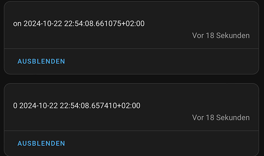

Aber wie ich bereits geschrieben habe. Der Wert wird auch korrekt gelesen. Das sieht man bspw hier
Dies hier jetzt ist der zuletzt gelesener Wert als Licht noch an war und der BM von erkannt zu keine wechselte.
Wenn die Bewegung nun nochmal ausgelöst wird, springt hier der Wert auf bspw 30lx oder halt 0lx, aber das Licht geht nicht an. In Trace sehe ich nur, dass es abgebrochen wurde. Bewege ich mich jetzt nochmal, so geht das Licht an. Also erst beim zweiten Mal wird der Wert von 30lx oder 0lx übermittelt und die Automation läuft weiter.

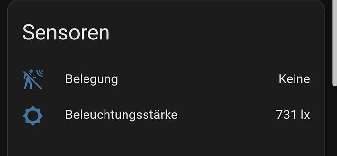

Erstes Sensoren Bild zeigt als das Licht an war.
Dann nach etwa 10 Sekunden - Bewegung nicht erkannt. Dann Lux gemessen - im Bild 731
Nach 20 sek. Ging Licht aus.
Aus meiner Sicht, bis jetzt alles ok.
Habe ich ja, gemacht.
Das Ergebnis ist im Sensoren Bild Nr. 2 veranschaulicht.
Hier war 500ms nach erkennen der Bewegung der Wert nicht >= 600! Sondern = 383
Oder sehe ich das etwa falsch?

  • 10 sek später Bewegung keine.
  • 20 sek später Bewegung keine. Licht geht aus. Lux ist 44
  • Bewegung wieder ausgelöst. Lux stellt sich auf 27. Licht schaltet sich aber NICHT ein.

Eine Einfache Automatisierung.
Als Auslöser die BM Entität sowie der Lux Sensor, im Modus Parallel.
Als Aktion eine persistent_notification.create mit der Message:
{{ trigger.to_state.state }} {{ now() }}
Erster Lauf Flur ist dunkel, kein Licht brennt und ich laufe vor den BM
Zweiter Lauf. Licht ist an im Flur und ich laufe vor den BM
Man sieht schön, dass immer ein paar ms voraus der Lux Wert aktualisiert wird, bevor die Bewegung on gemeldet wird.
Osorkon
