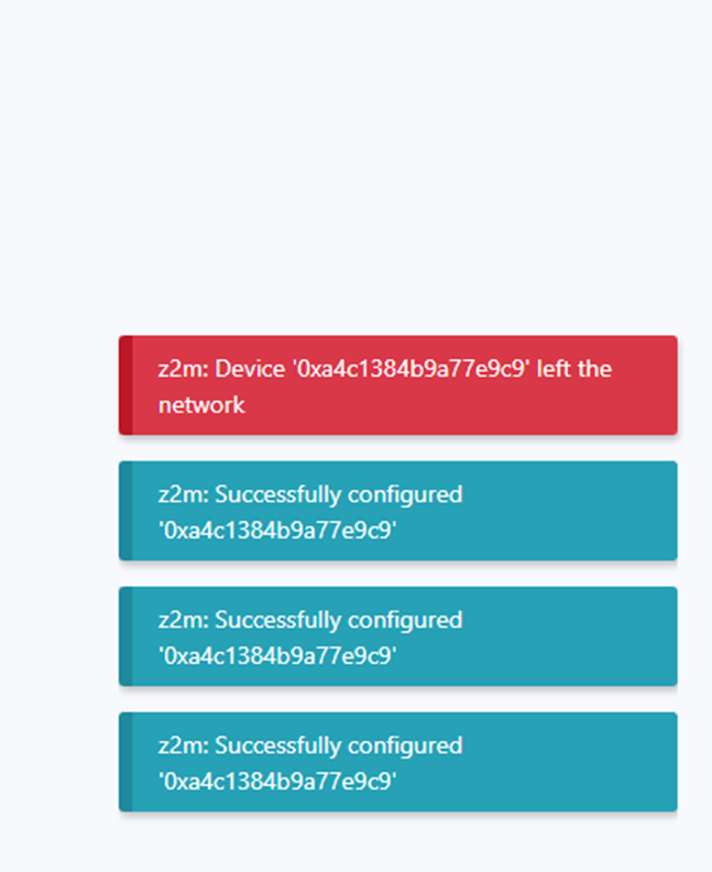

Tuya Steckdose - Blinkt für ca. 3 min gelb, aber dazwischen immer Meldung Device left the network
ich habe mir auch die Tuya Steckdosen geholt.

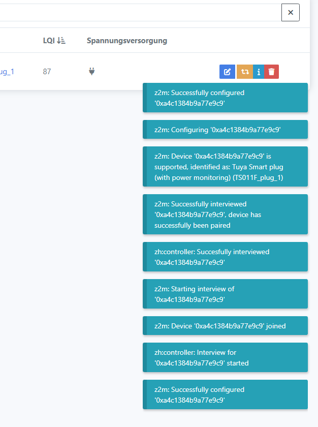

Leider kann ich nur für so 2-3 min darauf zugreifen, solange die LED gelb blinkt … dann kommt immer wieder:
Device left network.
Hat jemand eine Ahnung was das sein könnte … Reichweite kann es nicht sein… ist alles bei mir im Zimmer … :frowning:

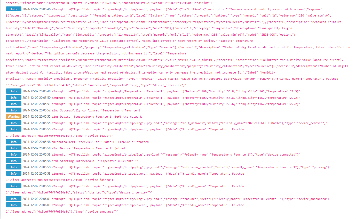

anbei das Logfile
Gepairt habe ich sowohl mit Allgemein und auch mit Coordinator
Kopie von MQTT habe ich angehängt - habe mit und ohne Permit join probiert.

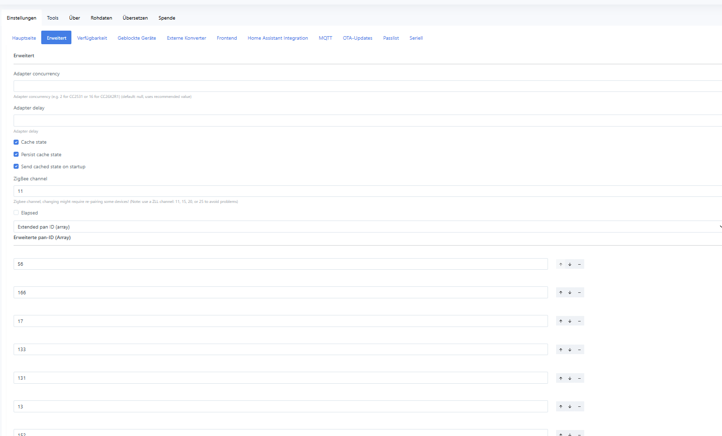

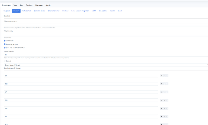

Welchen Zigbee Kanal und welchen WLAN Kanal nutzt du?
hallo
den Kanal 11 -siehe Bild … und Wlan eigentlich nicht… läuft das nicht über Zigbee??
Wlan bei 5Ghz 112 und bei 2,4Ghz 12
denkst Du die stören sich ??
:pencil2: by tarag: Beiträge zusammengeführt
Das 2,4 GHz Wlan funkt im selben Bereich wie Zigbee. Der Kanal sollte also weit weg vom Zigbee Kanal liegen. Deshalb meine Frage.
Der Zigbee Kanal 11 liegt weit weg vom Wlan Kanal 11, wäre also meine Empfehlung.
Edit: 12 liegt weit genug weg.

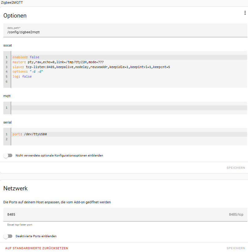

Sehe gerade noch, dass du eine relativ alte Firmware auf dem Stick hast, solltest du dringend mal aktualisieren.
ah das wäre ja super wenn das klappen würde …
ich versuch gleich zu aktualisieren
habe gerade versucht Info zu bekommen wie man Stick updated . .hättest Du ein ein Tipp für mich ??
