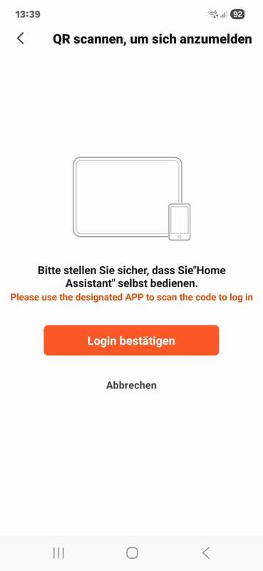

ich hatte schon ein Geräte mittels Tuya Integration eingebunden. Es war dann plötzlich so, dass Entitäten bei dem Gerät doppelt vorhanden waren. Ich habe die Integration gelöscht und wollte sie neu einrichten. Das funktioniert aber nicht mehr, weil jedes mal beim Scannen des QR-Codes die Meldung “Please use the designated APP to scan the code to log in” erscheint. Ich verstehe das nicht. Mit der Tuya APP kann ich das Gerät ohne Probleme steuern. Was mache ich da falsch?

Also liegt es an der tuya app.
Mit der Smart Life App ging es jetzt.
Nur mit der tuya app kommt immer diese komische Fehlermeldung .

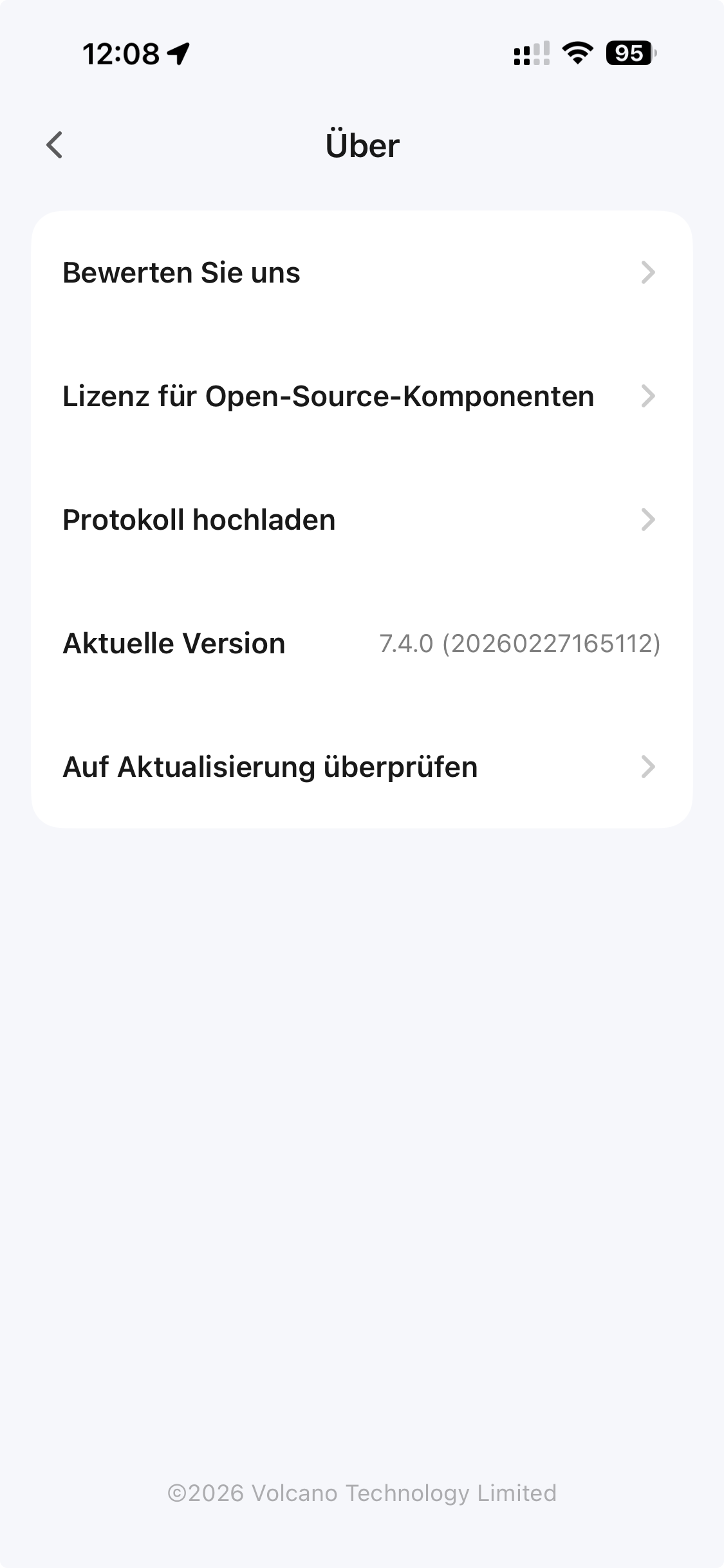

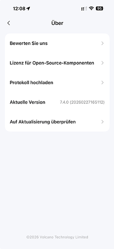

Ich habe es gestern auch mit der Smart Life App versucht. Leider hat die App meinen Eeese Luftentfeuchter nicht gefunden. Bin mir jetzt nicht ganz sicher ob es daran liegt, weil er mit der Tuya App verbunden ist. Ist es egal, welche von den 4 oder 5 verschiedenen Smart Life Apps man verwendet?

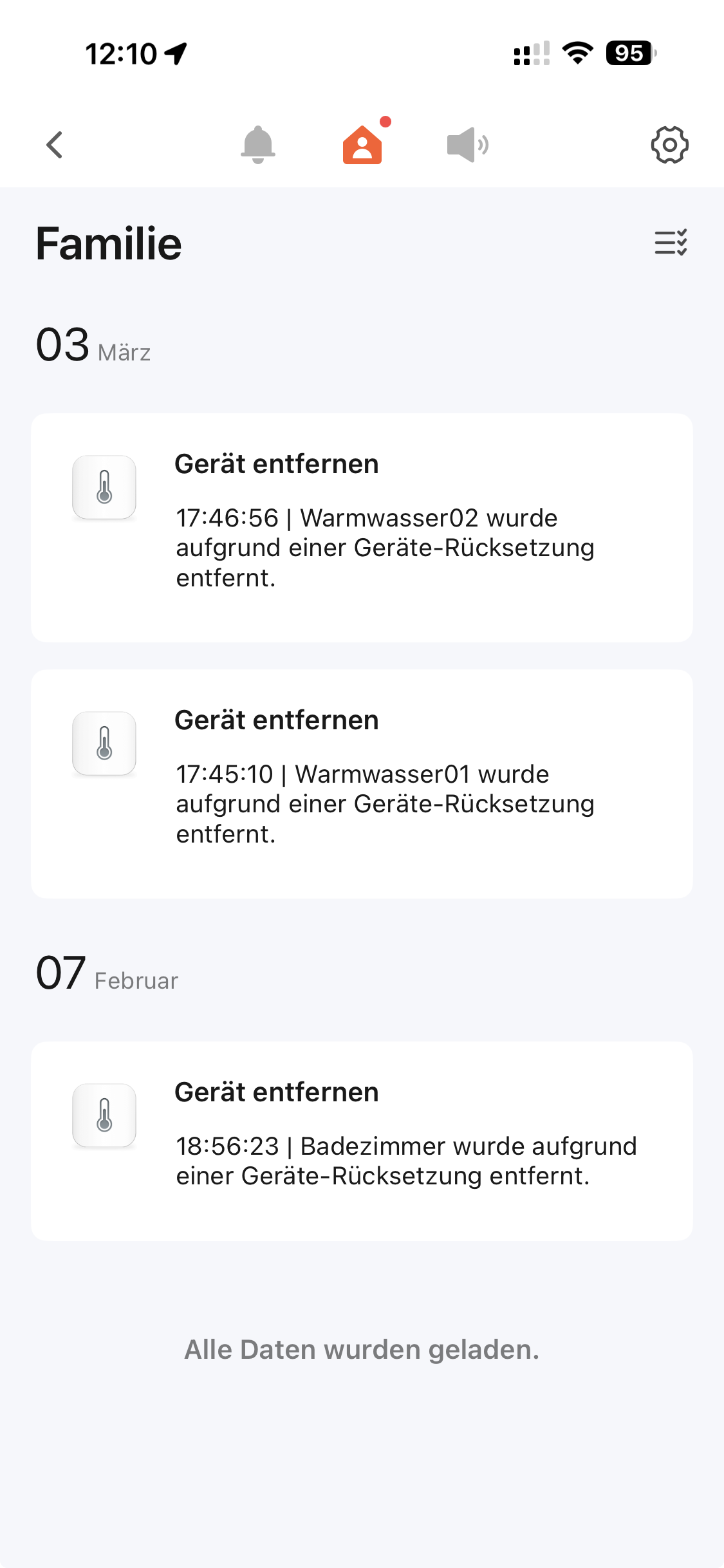

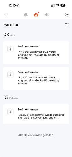

Ich habe diese (siehe Anhang) hier auf dem iPhone im Einsatz. Hab grad auch noch mal in die Tuya App geschaut - die zwei Thermo-/Hygrometer sind dort jetzt nicht mehr drin. In den Benachrichtigungen steht, dass diese auf Grund eines Resets entfernt wurden aus der Tuya App (Screenshot).
Nochmal die Vorgehensweise am Beispiel meiner zwei Thermo-/Hygrometer: Geräte geöffnet, Reset-Button mal 10 Sekunden gedrückt, dann die Smart Life App geöffnet, neue Geräte hinzufügen ausgewählt, dann kurz die Batterie am Thermometer gezogen, Geräte wurden erkannt und hinzugefügt. Danach habe ich die Tuya-Home Assistant Integration neu initialisiert und den QR-Code mit der Smart Life App gescannt. Danach waren die beiden Geräte (und andere aus der Tuya App) wieder da. Ich hoffe, das hilft Dir weiter!

Die Frage bleibt dennoch was es mit dem Fehler Please use the designated APP to scan the code to log in auf sich hat.
Ob da ein Bug schuld ist ober was auch immer weil’s mir der Tuya app ja nicht mehr funktioniert.
