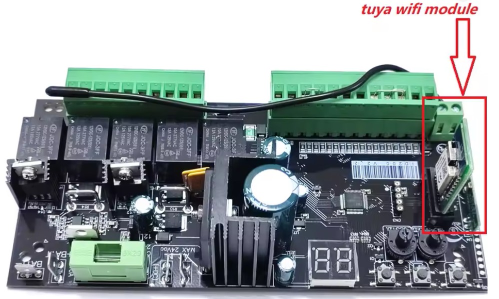

Ich habe Probleme bei der Einbindung meiner Tuya Drehtor Steuerung.

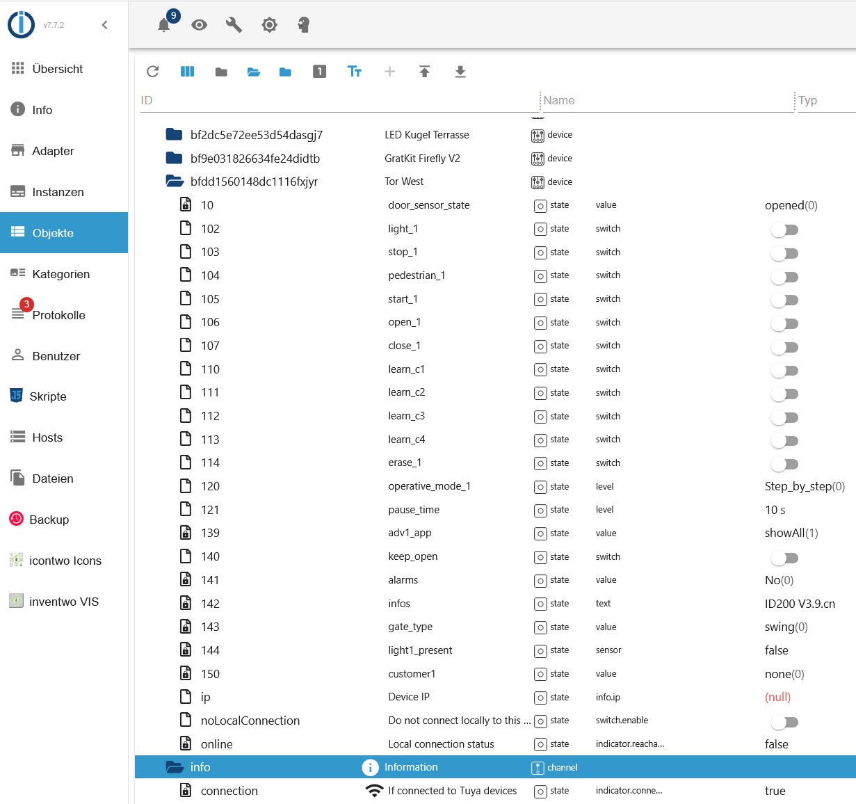

Meine alte ioBroker-Installation (mit dem Tuya-Adapter) findet alle Entitäten ohne Probleme.
Hat jemand eine Idee, wie ich den Controler in Home Assistant, einbinden kann?
Kann man eigende Templates (Gerätetypen) in Tuya local erstellen.
Die passenden Kanäle könnte ich in meiner ioBroker installation ablesen.
