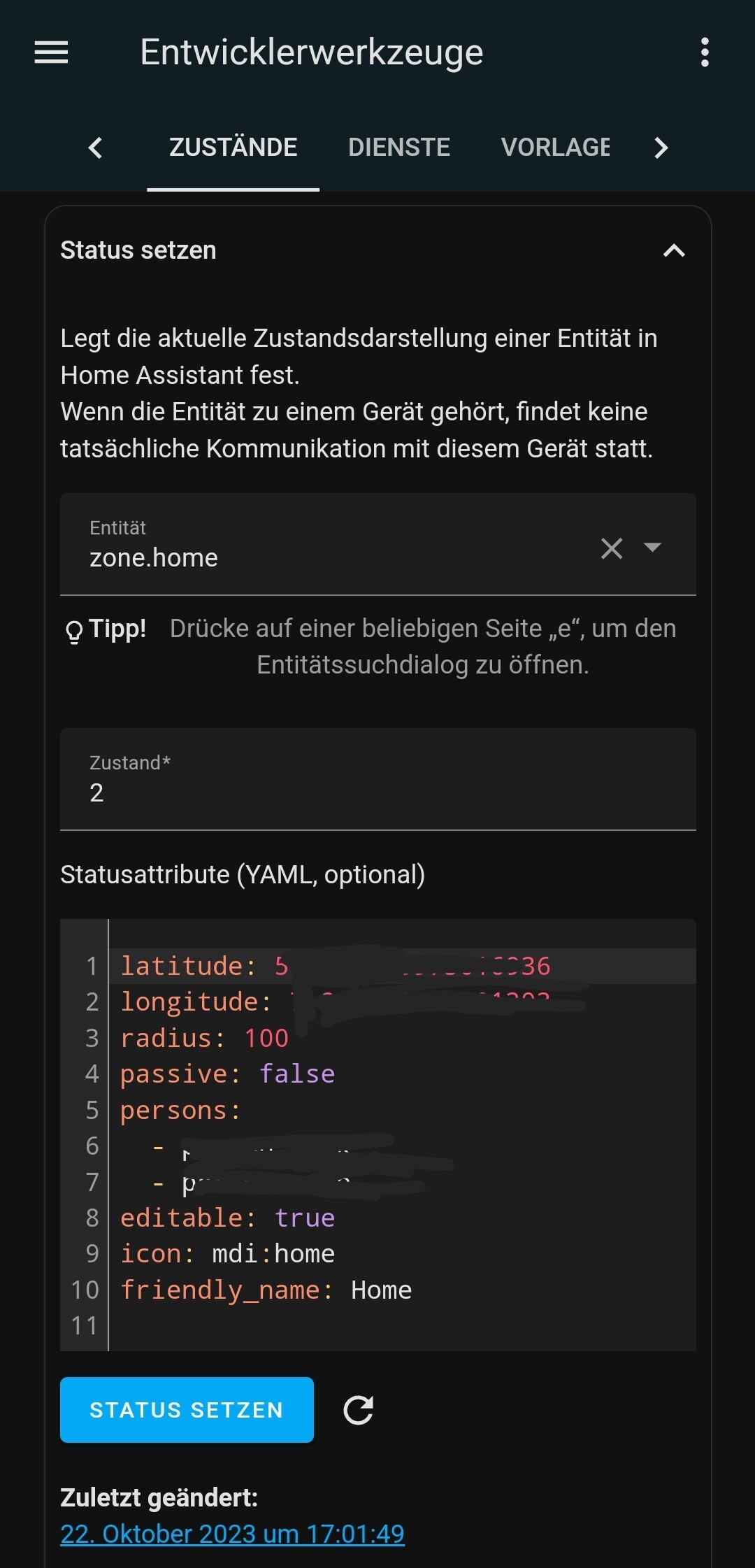

Du musst eigentlich nur den Personen auch Geräte/Device-Tracker zuordnen. Schau mal unter Entwicklerwerkzeuge - Zustände und such dort nach person. (inkl. Punkt). Wo werden die Personen bei dir angezeigt?

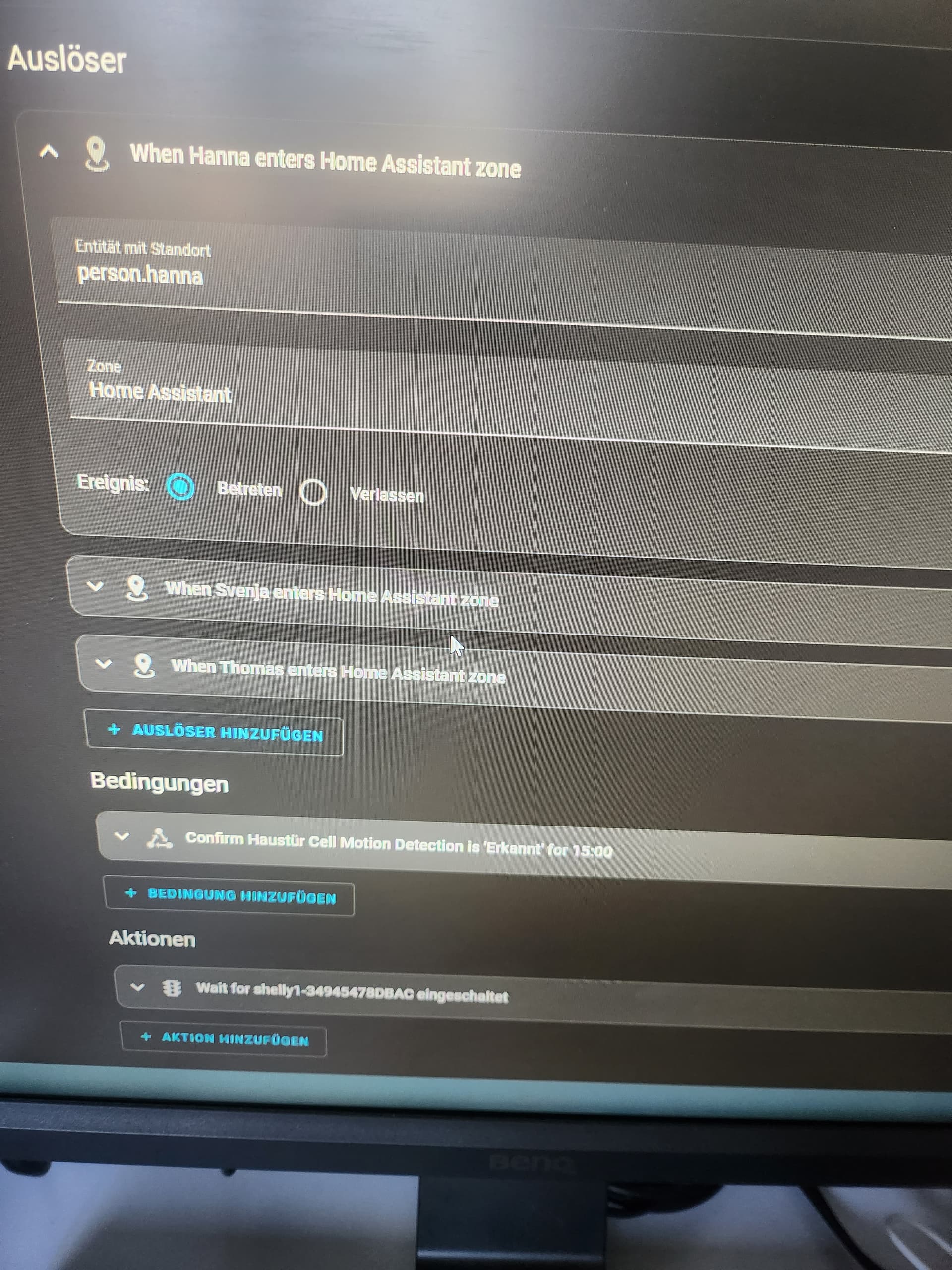

@sirector bin nach langer Zeit jetzt an der Türöffner Geschichte dran… :sweat_smile:
Wollte jetzt die Personen als Auslöser nehmen wenn Sie die Home Zone betreten…
Diese ist aber schon ziemlich Groß bei mir…kann man diese auch noch verkleinern oder ist die Standard so groß?
Wenn ich beim Nachbar bin 3 Häuser weiter würde das ja nicht funktionieren da ich ja noch in der Zone bin…
Wollte dann evtl ein Zeitfenster dazufügen evtl 15min ( könnte ja sein man findet keinen Parkplatz ect…) und als Bedingung dann nochmal einen BW schalten an der Tür…
Schau mal ob dir das hilft
Hier könntest du den Radius verkleinern.
@sirector ah ok da schau ich mal…

@sirector ah ok dann könnte ich doch das so übernehmen und als deinen Auslöser Türklingel meinen BW nehmen :upside_down_face:
Das mit der Klingel wollte ich auch so machen aber leider finde ich da nichts für meine Siedle 1+N Anlage was ich da mit anschließen könnte…wollte es mit einem Shelly machen aber noch nichts passendes gefunden …bräuchte ja nur ein Signal von der Klingel…
Ach das mit der Zone funktioniert vielen Dank!! :+1:
Aber bitte ausgiebig testen. Das ist ein heikles Thema. Sonst betrittst du die Zone und jemand anderes geht am Haus vorbei und schon ist die Tür offen.
Das wäre die direkte Tür am Haus aber es gibt noch ein Hoftor das immer zu ist…
Also direkt an der Tür kann eigentlich kein Fremder stehen.
Deshalb würde ich den BW an die Tür machen der dann nochmals als Bedingung da ist und als Auslöser … Muss ich testen…
