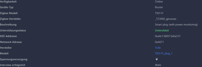

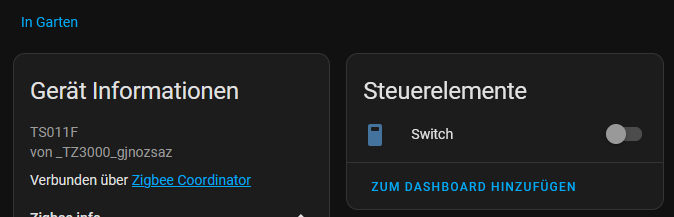

ich habe das Problem, dass ich die Plugs (TS011F) nicht steuern kann.
Wenn ich im HA den Schalter betätigt hüpft dieser wieder zurück.
Wenn ich den Knopf am Plug drücke, dann reagiert aber HA darauf. Ich verwende den SkyConnect.
Die Firmware zeigt es mir leider auch nicht an.
Hat jemand eine Idee?

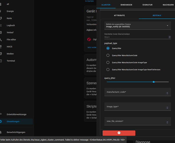

wenn ich von Hand das Update starte kommt unten eine Fehlermeldung.
