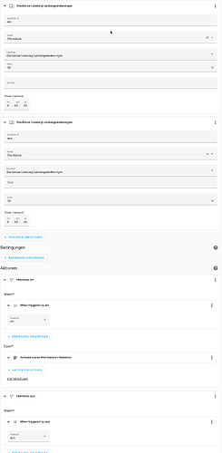

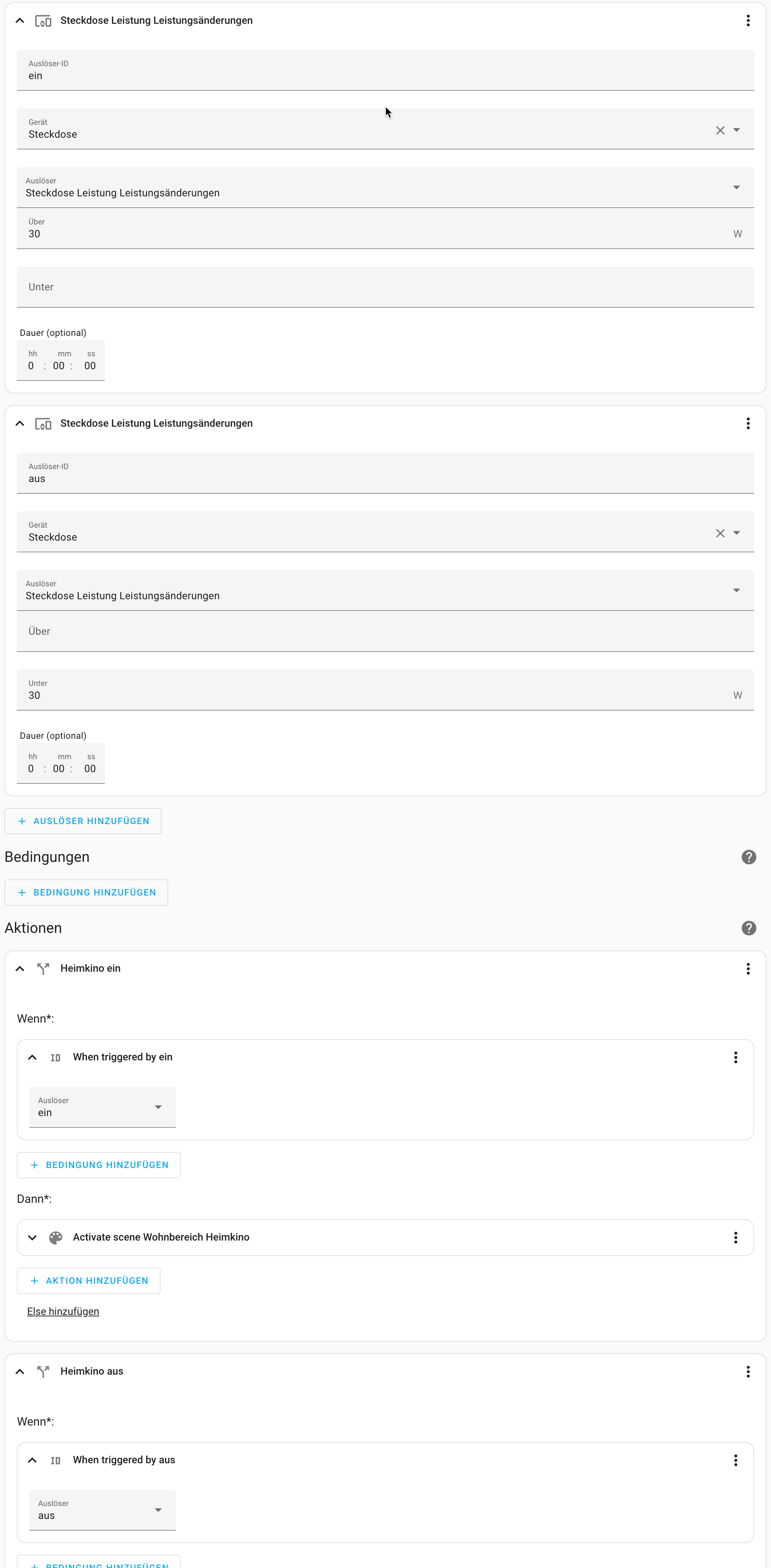

Es ist ganz simpel, wenn der Fernseher eingeschaltet wird, geht die entsprechende Beleuchtung an, da der Zwischenstecker registriert, dass mehr Leistung gezogen wird. Der zweite Teil kümmert sich darum das Licht wieder auszuschalten. Und hier liegt das Problem, die RaspberryMatic braucht immer etwas, bis sie komplett hochgefahren ist. Der Zwischenstecker ist somit noch nicht verfügbar und jetzt wird dann einfach das Licht ausgeschaltet. Meine Automation sieht so aus:

Aber würde es bei dir nicht reichen, wenn du bei der AUS-Auslöser eine “Dauer (optional)” von z.B. 2 Min. angibst?
Das es yaml-Code ist, ist mir schon klar, nur wo bringe ich diesen unter.
Wenn ich eine optionale Dauer eintrage, dann ist die Automation ja bereits losgerannt und schaltet nach der Dauer das Licht aus. Ich brauch etwas wie:
Wenn z.B. eine Variable xy auf HA reboot steht, dann passiert nix. Steht die Variabel auf HA normal wird die Automation abgearbeitet. Und diese Variable müsste natürlich mit dem Neustart verbunden sein, wo man dann die Dauer nach Neustart noch definieren kann, bevor die Variabel neu gesetzt wird. In sofern erscheint mir der Vorschlag von @sirector schon der richtige Weg. Nur wie, wo baue ich das ein?
Ich hatte doch geschrieben, dass es der Code einer AUTOMATION ist, den sirector geschrieben hat.
Dauer bedeutet, dass es 2 Min. unter 30 sein muss, damit ausgeschaltet wird. Die Automation rennt also erst nach 2 Min. unter 30 los. Wenn innerhalb der 2 Min. wieder über 30, dann wird keine Aktion ausgeführt.
Ich denke auch, dass die optionale Zeit reichen könnte. Müsstest du einfach mal testen.
@maxe müsste die Zeit nicht beim Aus-Trigger eingestellt werden?
Ja sorry, hatte AUS-Aktion geschrieben … meinte AUS-Auslöser. Hab es oben korrigiert.
Es wird geprüft ob die Leistung unter 30W ist und dann wird gewartet. Wenn dann müsste es eigentlich anders rum sein. erst warten und dann prüfen. Oder verstehe ich da jetzt was nicht richtig? Oder bezieht sich Dauer (optional) auf die Zeit die geprüft wird?
Edit, sehe gerade, dass @maxe noch weiter oben was geschrieben hat. Ja wenn dass so ist, dann sollte es funktionieren. Werde ich dann heute Abend einfach mal live testen, auf die Gefahr wieder ärger zu bekommen.
Die Dauer beim Auslöser bezieht sich auf:
Wenn Leistungsänderung unter 30W für 2:30 Minuten, dann mach irgendwas.
Also wenn die Leistungsänderung nur für 1:50 Min. unter 30W ist, geschieht genau nichts.
