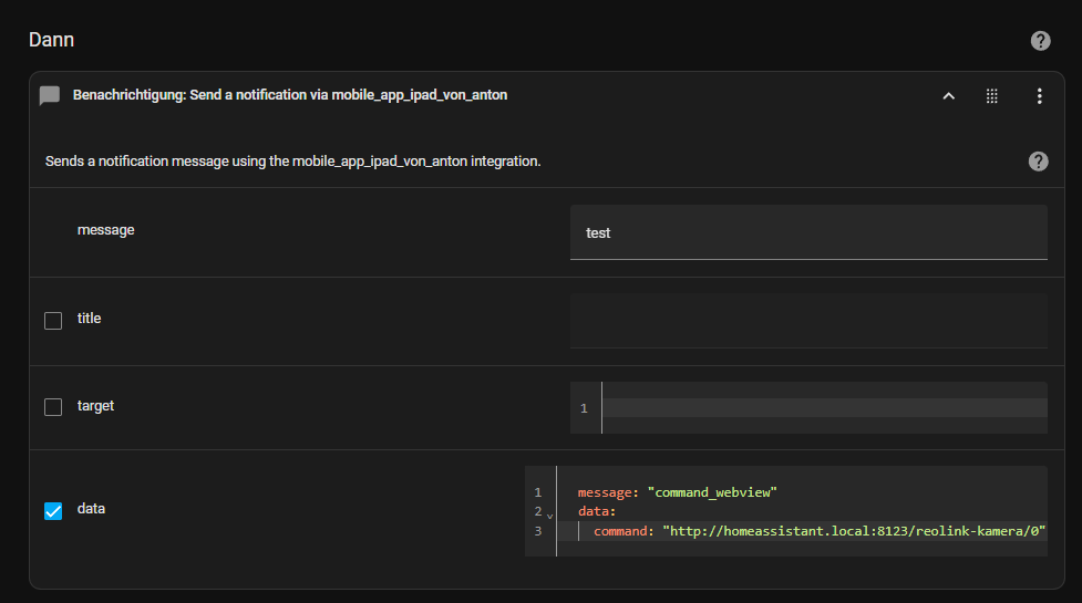

/Edit: Habe hier gelesen das es mit command_webview gehen soll aber funktioniert leider auch nicht:
Auch nicht wenn ich den Pfad einfach auf “/reolink-kamera/0” ändere
Das funktioniert nur unter Android, wie es auf deiner verlinkten Seite auch steht.
