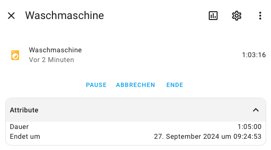

Hallo, ich versuche mich gerade mit dem Helfertyp Timer. Das funktioniert soweit auch sehr gut und im Helfer wird auch fleißig untergezählt
in den Zuständen bzw. auch im Dashboard bleibt die verbleibende Zeit allerdings auf der Startzeit stehen
Wahrscheinlich simpel aber ich komm nicht drauf. Herzlichen Dank

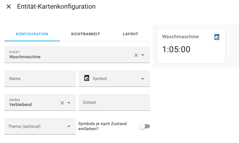

Auf der Entitäten-Karte, also der, auf der sich mehrere Entitäten untereinander einsetzen lassen, zählt es herunter.
stimmt. Eigenartig. Die Timer-Entity Karte oder tile geht auch. Die Buble-Card leider nicht
Ja, hat mir auch nie eingeleuchtet. Auf dem Dashboard will ich doch sehen, wie weit mein Timer ist.
