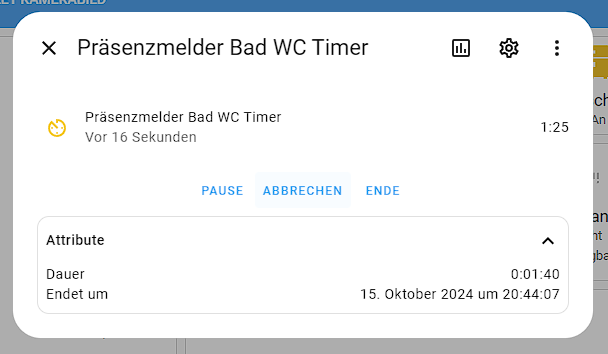

Habe einen Helfer Timer mit 1:40. (Einer Minute 40 Sekunden)
Wenn ich diesen Starte beginnt er immer mit 1:24.
Egal ob ich diesen Abbreche oder neu Starte. Die Einstellung 1.40 wird ignoriert.
Habe den auch schon gelöscht und HA neu gestartet und wieder angelegt. ändert nichts.

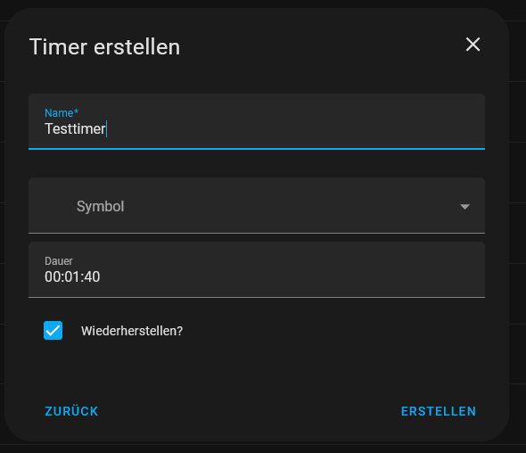

Habe eben mal ein Timer erstellt:
Der startet bei mir mit 1min 40Sek.
War nur so eine Vermuttung da es so genau hinkommt.
Hast du vielleicht doch eine Falsche Zeit im Timer hinterlegt?
Man gibt ja eigentlich überall die Zeit in HH:MM:SS an also kann man eigentlich gar nicht 1,4min angeben.
Wo hast du eine Einstellung mit 1.40 angegeben?
Frisch gestartet. Dann Screenshot

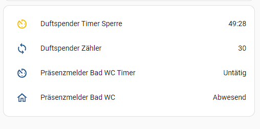

Das ist nur zum Einstellen meines Duftspenders als Kontrolle, des kommt nachher wieder weg.
Der Präsenzmelder hat sehr viele Parameter und ich wollte mir da ne kleine Hilfe machen.
Des scheint aber ein Bug zu sein im Timer. Habe jetzt auf 00:02:00 gestellt. Jetzt zählt er von 1:44 runter. Das ist wohl nicht sauber implementiert.
