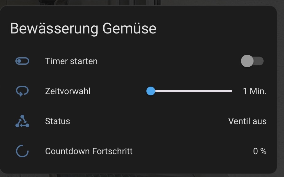

Hi ich bin am verzweifelnđ Ich bin nicht so der Programmierer! Ich möchte eine Timer Card wie auf dem Foto. Ich bekomme den Statusbalken nicht hin das er einfach die bleibende Zeit anzeigt! Was muss ich tun!? Bin fĂŒr alle Infos dankbar. Oder vielleicht hat jemand ein Ă€hnliches programmiert!

Ich wĂŒrde dir ja gerne helfen, aber ich kann die nicht folgen. Worum geht es denn jetzt genau? Um die Sensoren? Um die timer-bar-card?
Mit dem Schieberegler soll eine Zeit zwischen 1 und 15 eingegeben werden können. Mit dem âTimer startenâ soll dann das sonoff ventil öffnen und der Timer anfangen zu laufen! Nach der eingestellten Zeit soll das ventil schliessen (aus) oder mit dem âtimer startenâ switch auch abgestellt werden können. Ganz unten eine progressbar der den fortschritt mit restlicher Zeit anzeigt. Ich weiss nicht was ich alles dazu benötige!
