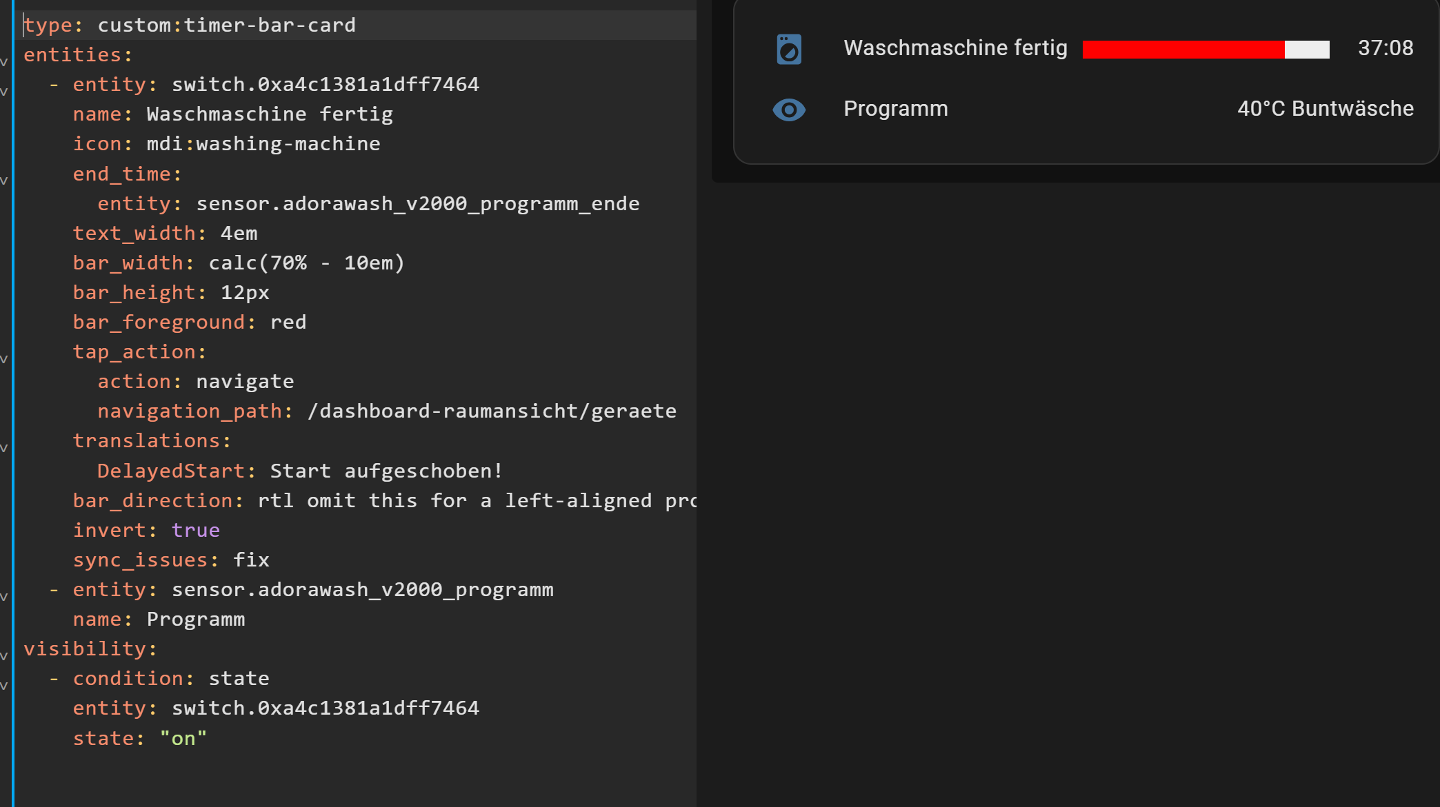

Habe über HACS für meine Waschmaschine V-Zug die Integration installiert. Ich möchte nun die Restlaufzeit mittels “timer-bar-card” darstellen. Mein jetziger Code sieht so aus. Leider bekomme ich den “Balken” nicht angezeigt.
type: custom:timer-bar-card
entities:
  - entity: sensor.adorawash_v2000_program_ende_rohwert
    icon: mdi:washing-machine
    end_time:
    text_width: 4em
    bar_width: calc(70% - 10em)
    bar_height: 12px
    bar_foreground: red
    tap_action:
      action: navigate
      navigation_path: /dashboard-raumansicht/geraete
    translations:
      DelayedStart: Start aufgeschoben!
    bar_direction: rtl omit this for a left-aligned progress bar
    invert: true
    sync_issues: fix
  - entity: sensor.adorawash_v2000_programm
visibility:
  - condition: state
    entity: switch.0xa4c1381a1dff7464
    state: "on"
Leider wird bei laufender Maschine dieser nicht angezeigt.

Gibt es in der Entitäten Übersicht irgendwelche anzeigen, wie lange die Maschine noch läuft, während sie läuft? Wenn nein, fürchte ich geht das dann nicht so einfach. Bei mir wird das in der remainingprogramtime angezeigt. Allerdings logischerweise nur, wenn die Maschine auch läuft.
Vielen Dank @onofthepagans no
Ja, sowohl die Entität „Programm Ende“ wie auch „Programm Ende Rohwert“ geben Werte aus. Ich weiss jedoch nicht, wo genau welche Entität im Code eingefügt werden muss, damit der Balken angezeigt wird. Habe es versucht aber es werden dann zwar Werte angezeigt aber der Balken erscheint nicht.
Problem gelöst!
Dein Hinweis half mir…und - da ich einen Zwischenstecker für den Stromverbrauch verwende, habe ich den “Status” von diesem genommen und siehe da, nun funktioniert es. Hier der Code und die Darstellung.
Euch allen, die immer so hilfsbereit zur Seite steht - ein herzliches Dankeschön.
