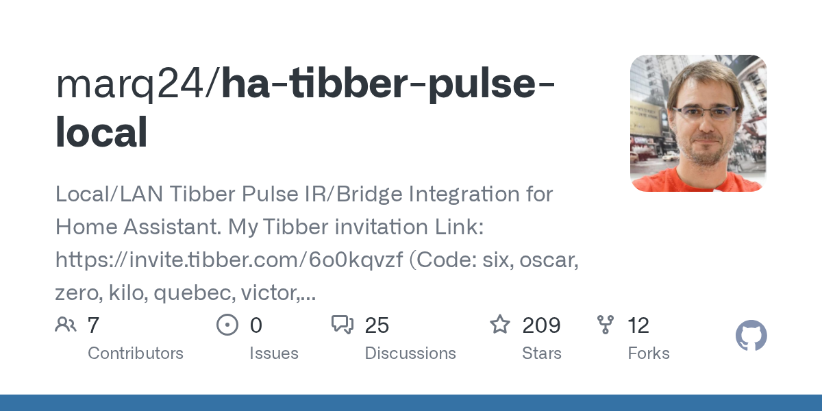

Da ich den Tibber Pulse noch aus meiner Tibber-Zeit habe, aber meinen Strom mittlerweile bei Octopus kaufe, war mir die Cloud Integration zur Nutzung des Pulse schon länger ein Dorn im Auge.
Nachdem es dann mit dem HA-Update auf 2026.01 auch noch Probleme gabe habe ich die Gelegenheit genutzt, den Pulse lokal anzubinden:

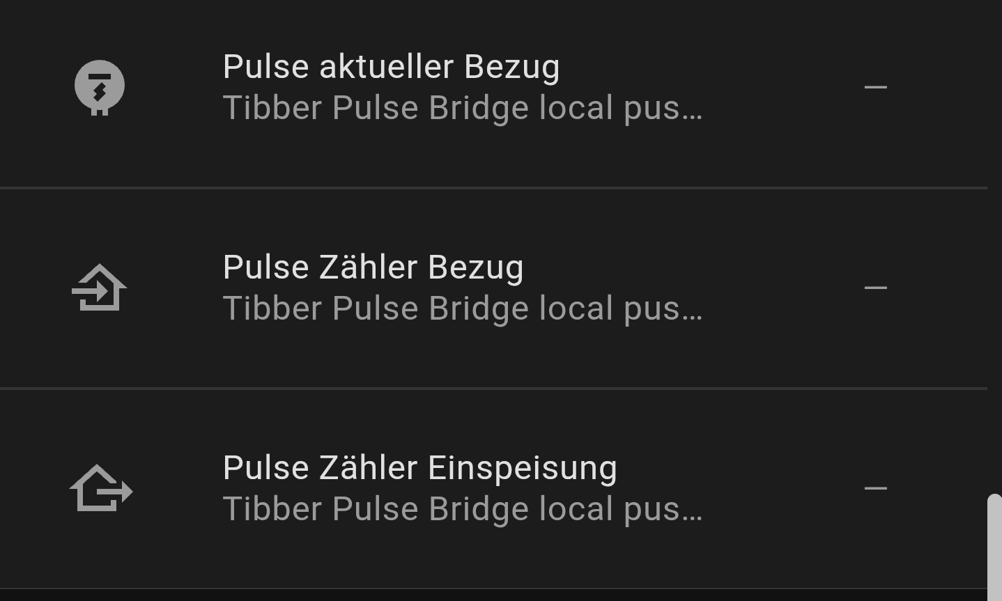

Als Entitäten habe ich jetzt die beiden Zählerstände (Bezug/Einspeisung) und den aktuellen Verbrauch. Scheint ganz brauchbar zu funktionieren.

Evtl gab es hier mittlerweile Änderungen. Ich habe die lokale Schnittstelle heute eingerichtet und kann durchaus alle drei Phasen sehen.
