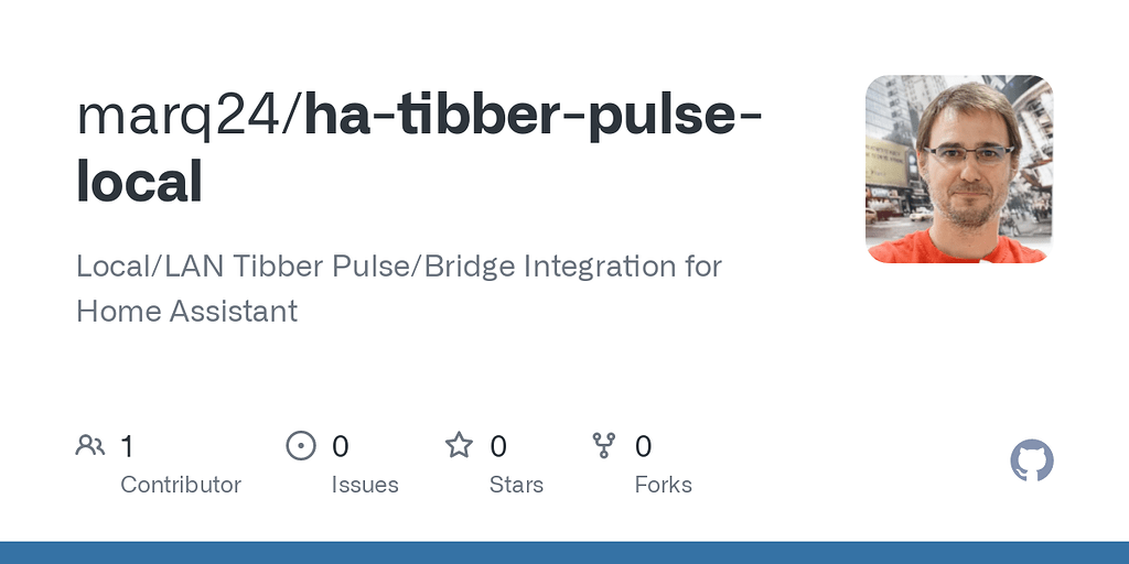

Was den Tibber Pulse betrifft gab es dafür wohl mal eine lokale Lösung, aber ich habe keine Ahnung ob und was damit funktoniert. Siehe z.B.:
Ja aber mein Vertrag läuft ja noch bis Monatsende, nach ausgesprochenem Kündigungsbegehren noch etwa 3 Wochen. Warum knipsen die dann gleich die Daten ab?
Danke für den Link zu dem Pulse-Artikel.
