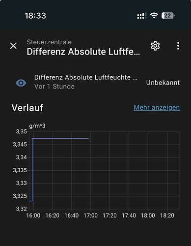

Die Ausgabe hat für eine gewisse Zeit funktioniert
Danach nicht mehr. Was mache ich falsch?
Was sagen die Einzelsensoren, die Du subtrahierst? Alle da und liefern?
Wenn dem draußen zu :cold_face: wird, dann Problem… weil der Code fängt das nicht ab

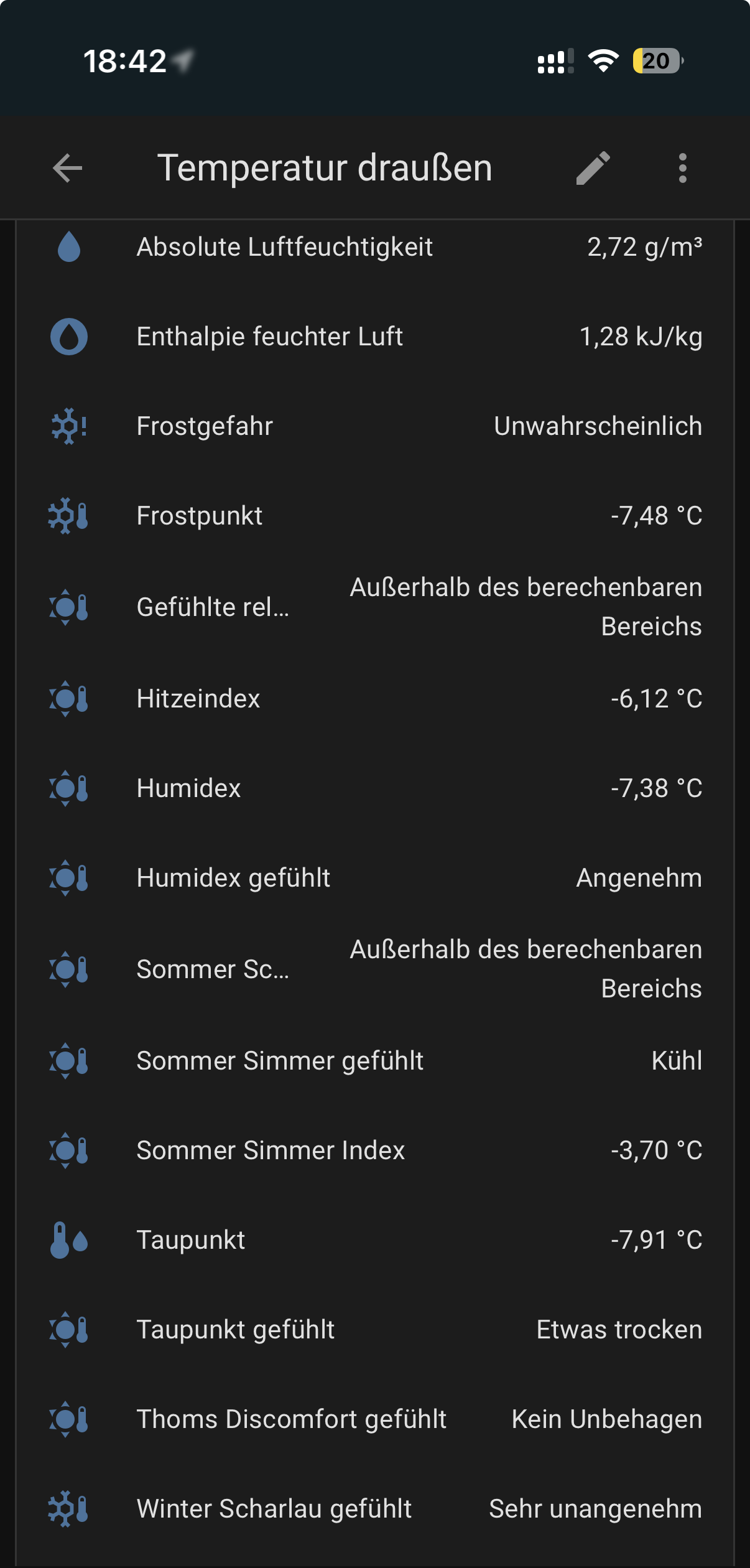

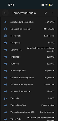

Hier die Werte von ThermalComfort
Beide Entitäten im Code sind jeweils die Absolute Luftfeuchtigkeit

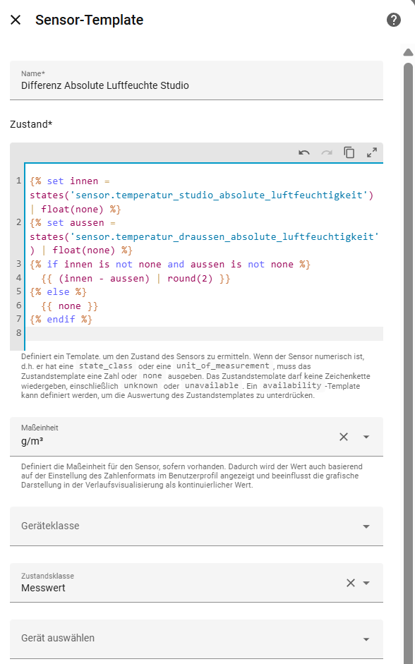

Leg bitte einen Template Sensor in der UI an und dann passiert sowas nicht und dann nimm diesen Code, der gleich den Ausfall eines der beiden Sensoren mit abfängt.
{% set innen = states('sensor.temperatur_studio_absolute_luftfeuchtigkeit') | float(none) %}
{% set aussen = states('sensor.temperatur_draussen_absolute_luftfeuchtigkeit') | float(none) %}
{% if innen is not none and aussen is not none %}
  {{ (innen - aussen) | round(2) }}
{% else %}
  {{ none }}
{% endif %}

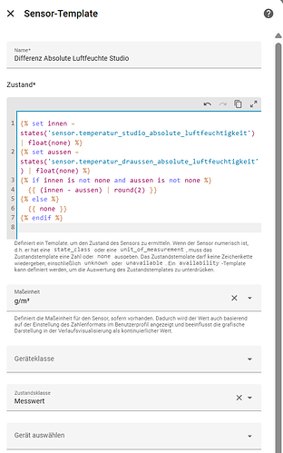

Einstellungen → Helfer erstellen → Template → Sensor

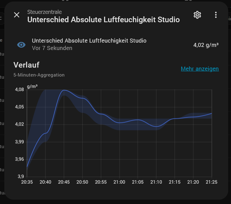

Das hat geklappt
