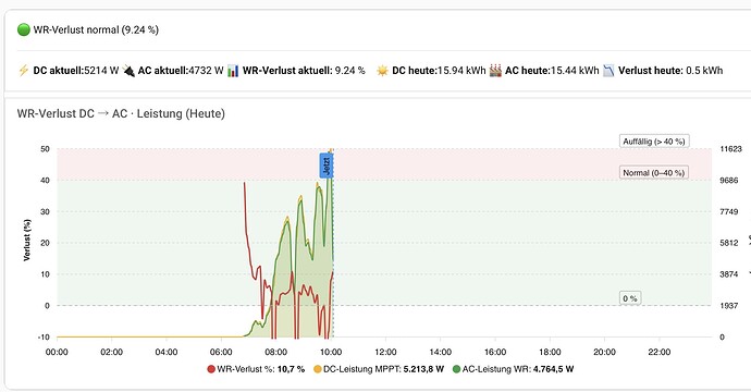

P.S. Ich überwache das auch…aber habe auch noch einige Spikes, aber so genau brauche ich das nicht…:
