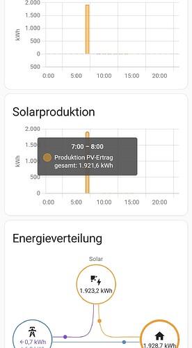

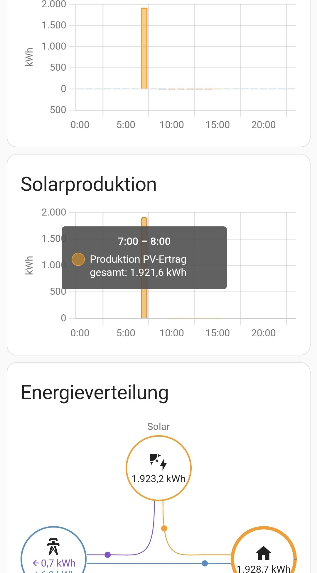

Dieses Verhalten schmeißt täglich mein Energiedashboard über den Haufen in dem er z.B. 1660 kWh für den 22.11. zwischen 7 und 8 Uhr meldet. Klingt traumhaft, ist es aber leider nicht.
