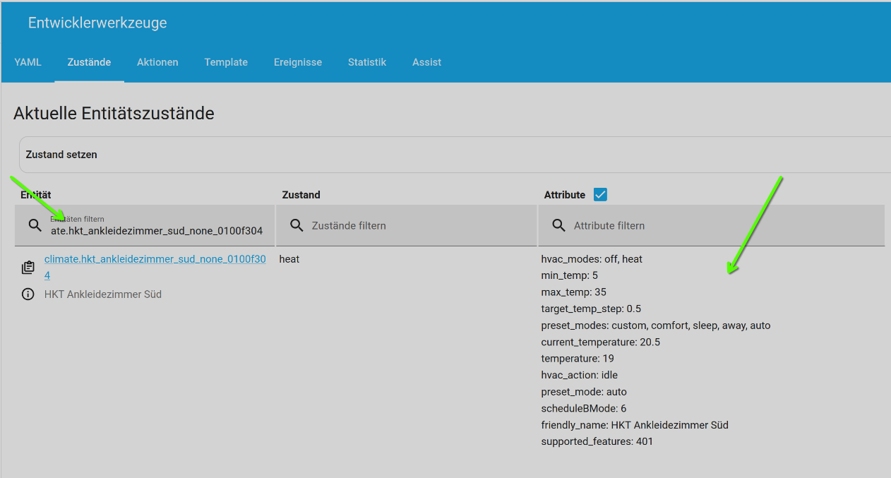

Schau in die Entwicklerwerkzeuge -> Zustände gib die Entität in der Suche ein und schau welche Attribute Du bekommst, z. B.

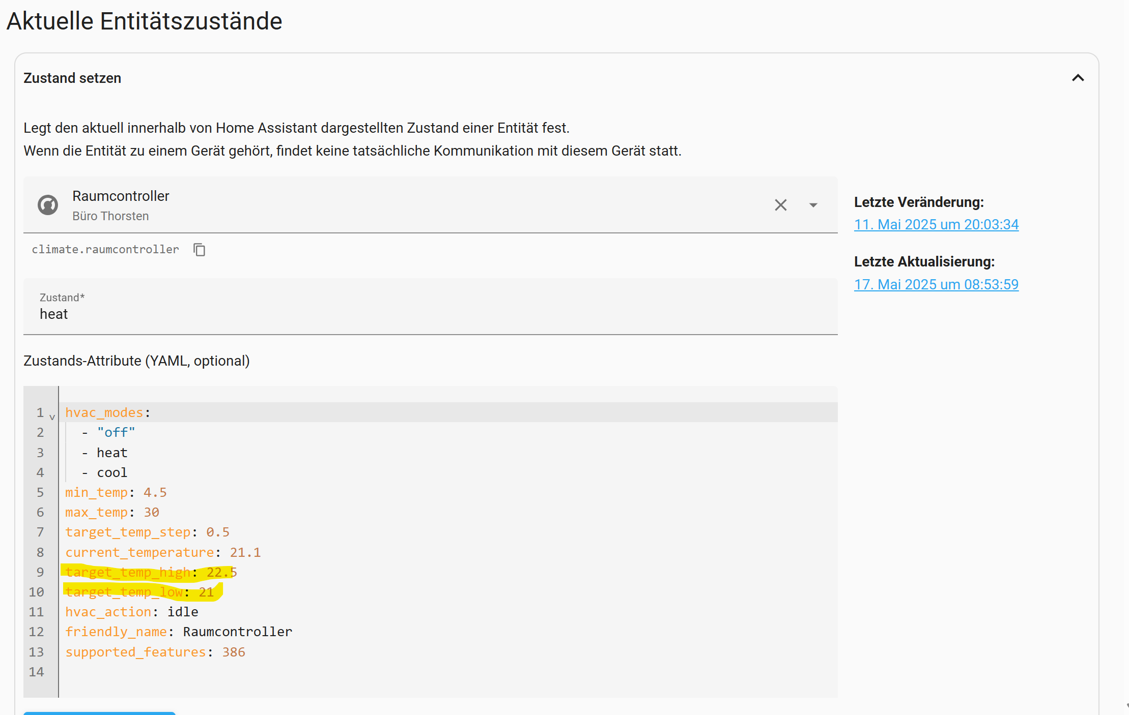

Ich kann nur diese Bild liefern. Um die gelb markierten Attribute geht es.
Hier sind die YAML-Zeilen dazu.
Leider reagiert der Controller nicht auf die Sollwertveränderung.
Hast Du eine Idee, wie ich das hinbekommen kann.
LG Thorsten

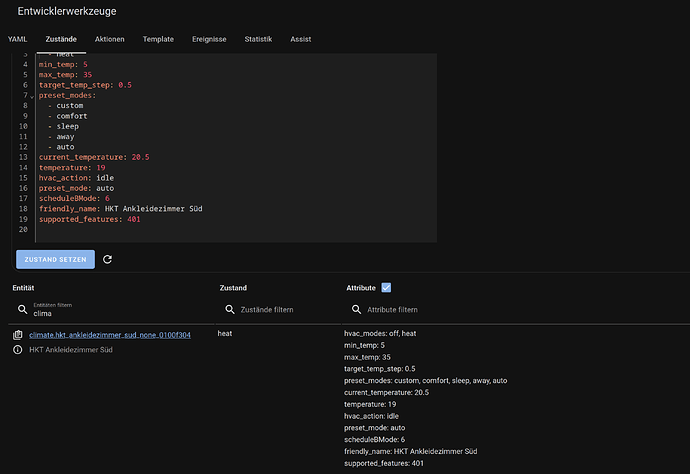

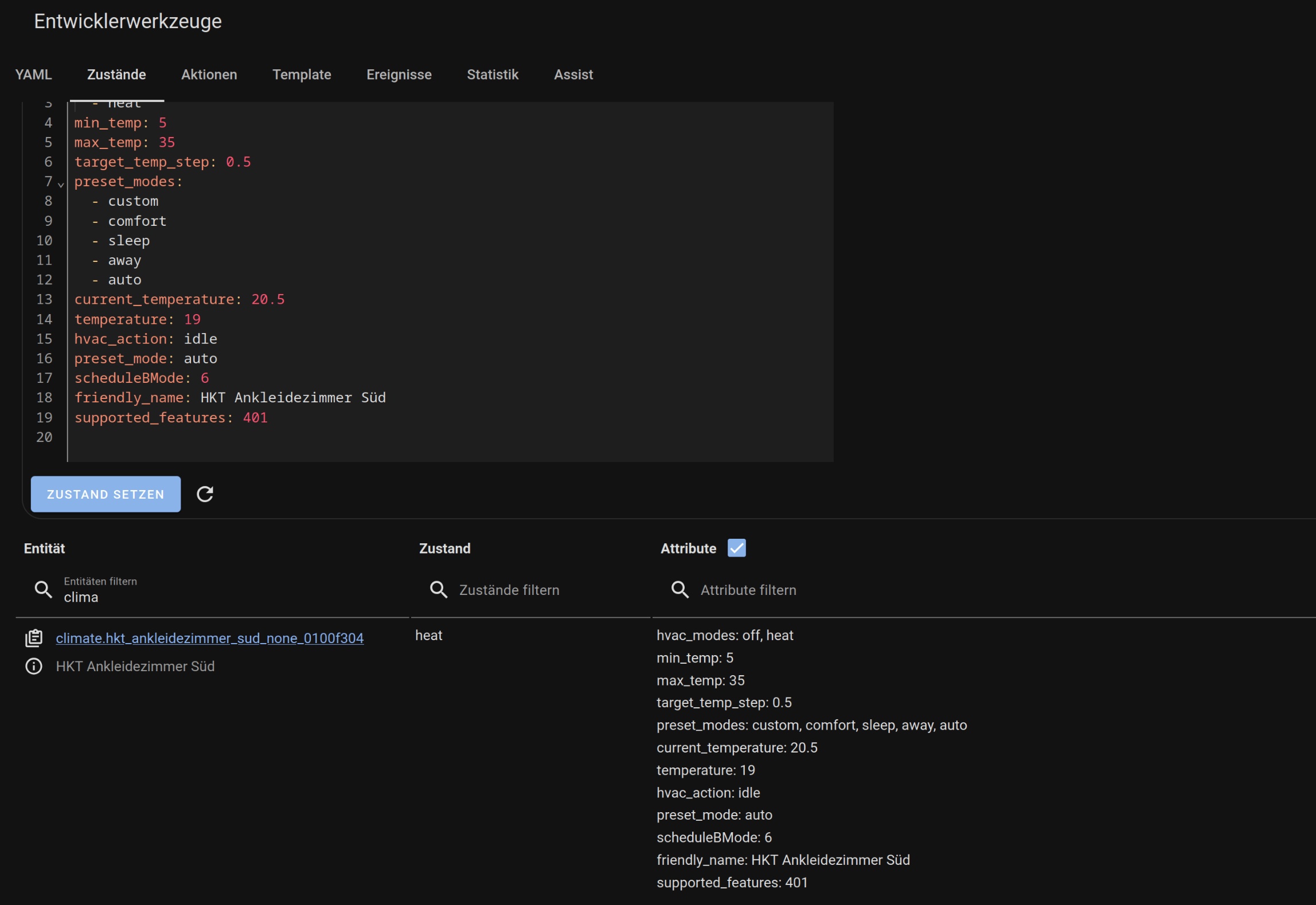

Wieso? Ich habe doch gezeigt, wo Du was eingeben musst, also das
Musst Du da, roter Pfeil, eingeben, dann sollten die Attribute am grünen Pfeil zu sehen sein
Beispiel;

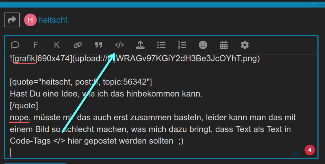

nope, müsste mir das auch erst zusammen basteln, leider kann man das mit einem Bild so schlecht machen, was mich dazu bringt, dass Text als Text in Code-Tags </> hier gepostet werden sollten :wink:

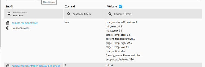

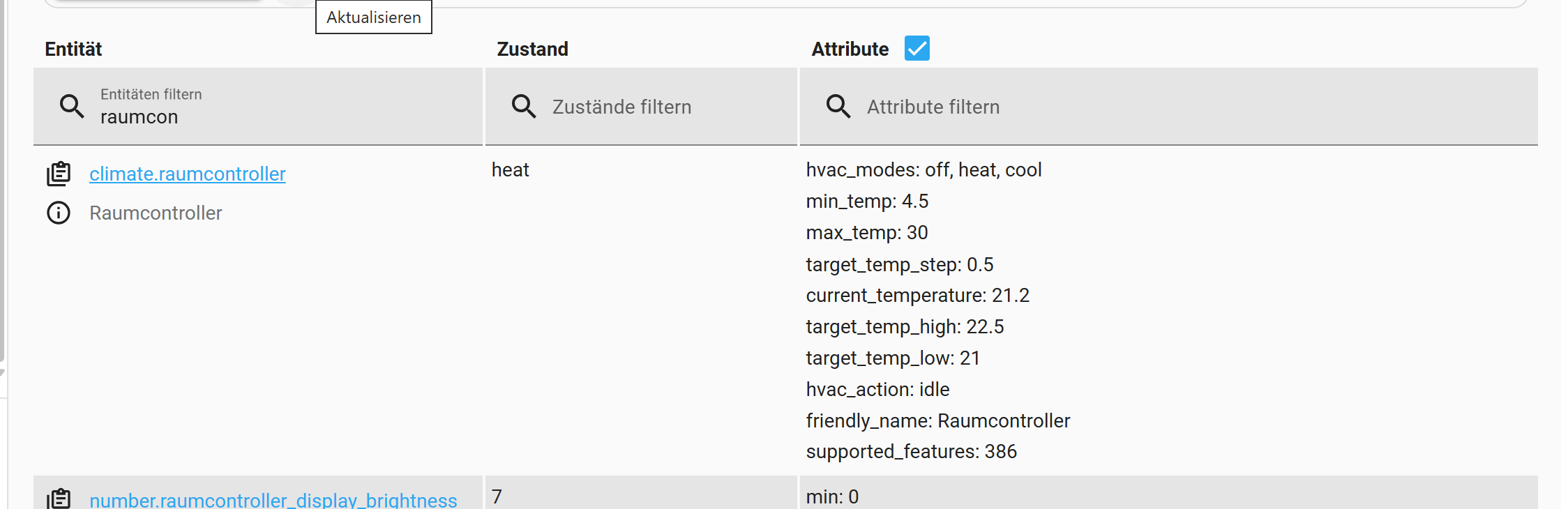

Guten Morgen Bernd, genauso habe ich es gemacht. Ich schreibe nur eine änderte Ansicht zu haben. Wenn ich bei den Entwicklungswerkzeugen meinen Raumcontroller eingeben, dann ist die Absicht zu sehen, die ich Dir gepostet habe. Kann man in der Ansicht etwas umstellen?
Ich schaue nochmal.
In den YAML-Zeilen sind auf jeden Fall die Attribute u sehen. Die Attribute target_temp_high und low geben den aktuellen Sollwert wieder. Diese möchte ich durch eine Automation neu beschreiben. Doch irgendwie komme ich an diese Attribute nicht ran.
Liebe Grüße Thorsten
Nach ein kurzer Hinweis:
Wenn ich den Wert in den YAML-Zeilen hinter target_temp_low verändere und danach Zustand setzten ausführe, wird diese Wert in den Raumcontroller geschrieben. Das geht also.
Wie setze ich diesen Vorgang nun in einer Automation - also einen bestimmten Wert für ein Attribut neu setzen.

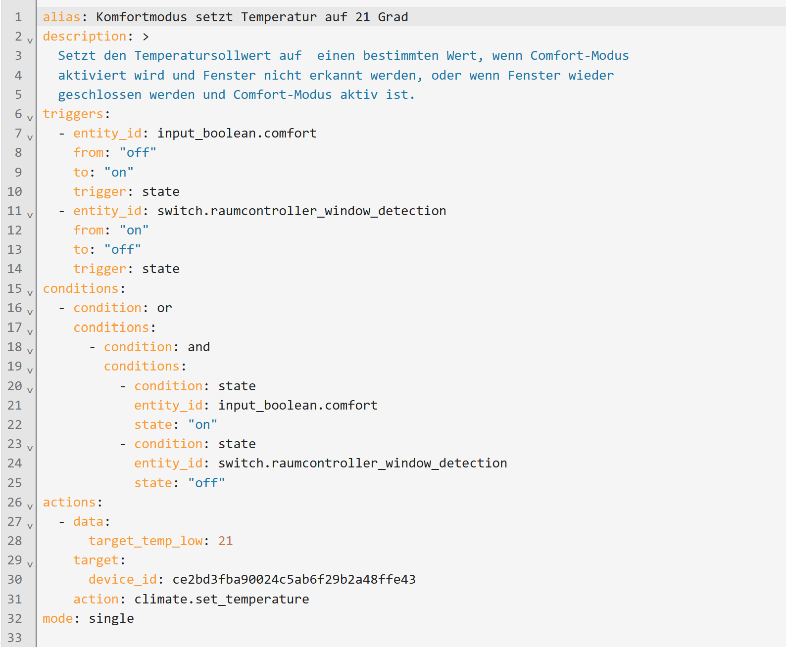

Hallo Barcadi,
vielen lieben Dank. Ich habe es soeben selbst herausgefunden, wo der Fehler lag.
alias: Komfortmodus setzt Temperatur auf 21 Grad
description: >
  Setzt den Temperatursollwert auf  einen bestimmten Wert, wenn Comfort-Modus
  aktiviert wird und Fenster nicht erkannt werden, oder wenn Fenster wieder
  geschlossen werden und Comfort-Modus aktiv ist.
  - entity_id: input_boolean.comfort
    from: "off"
    to: "on"
    trigger: state
  - entity_id: switch.raumcontroller_window_detection
    from: "on"
    to: "off"
    trigger: state
conditions:
  - condition: or
    conditions:
      - condition: and
        conditions:
          - condition: state
            state: "on"
          - condition: state
            state: "off"
  - action: climate.set_temperature
      entity_id: climate.raumcontroller
      target_temp_high: 23
      target_temp_low: 21
So hat es nun funktioniert!!
