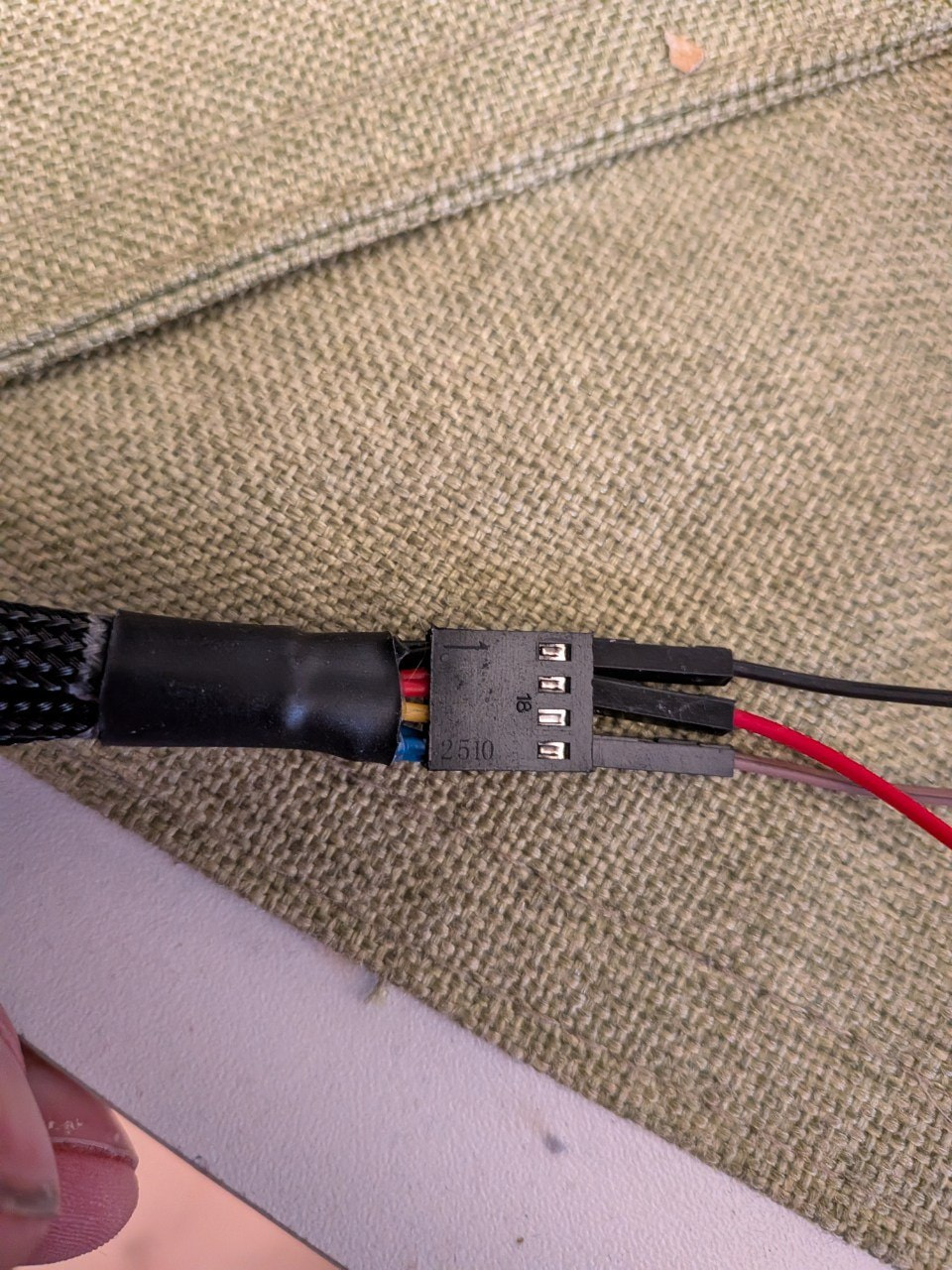

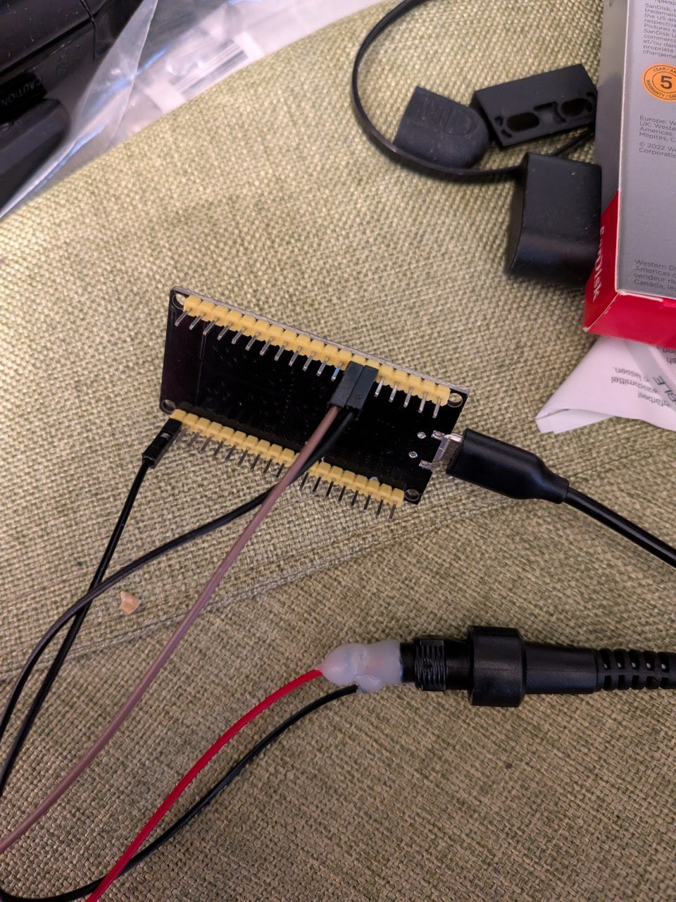

Ich versuche auch seit gestern mit einem ESP32-WROOM-32 2x beQuiet PURE WINGS 3 140mm PWM high-speed Lüfter zu steuern. Aber es möchte noch nicht so wirklich funktionieren. Ich benutze sowohl für die Lüfter, die an einem 3-fach-Verteiler hängen, als auch für den ESP32 verschiedene Spannungsversorgungen. Die Lüfter hängen an einem Hama Universal-Netzteil was maximal 1500mA auf 12V ausgibt. Und der ESP bekommt seinen Strom über ein Handy-Netzteil.
Das rote Kabel geht vom Innenleiter vom Rundstecker zum + vom Verteiler, wo die beiden Lüfter dran hängen.
und das schwarze Kabel geht vom Außenleiter des Rundsteckers auf einen GND vom ESP32 und vom ESP32 geht dann von einem anderen GND nochmal ein Kabel zu dem Adapter, wo die beiden Lüfter dran angeschlossen sind. Und das braune Kabel geht vom ESP GPIO12 zum PWM der mit den beiden Lüftern verbunden ist. Und jetzt ist mein Problem, dass ich über HA die beiden Lüfter zwar in der Geschwindigkeit steuern kann, aber wenn ich über HA sage, dass sie aus gehen sollen, gehen sie nicht aus, sondern drehen munter in der Minimal-Drehzahl weiter.
