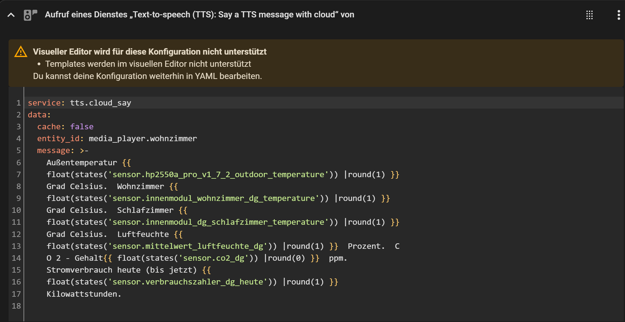

ich suche nach einer Möglichkeit, mir am Abend (zu einer bestimmten Uhrzeit) über den Sonos-Lautsprecher die Wetter-Vorhersage für den nächsten Tag ansagen zu lassen (Temperatur + Regen/Sonne/bewölkt/usw…).
Die Ansage erstelle ich via Automatisierung ähnlich dieser:
Die Automatisierung an sich, ist mir kein Problem.

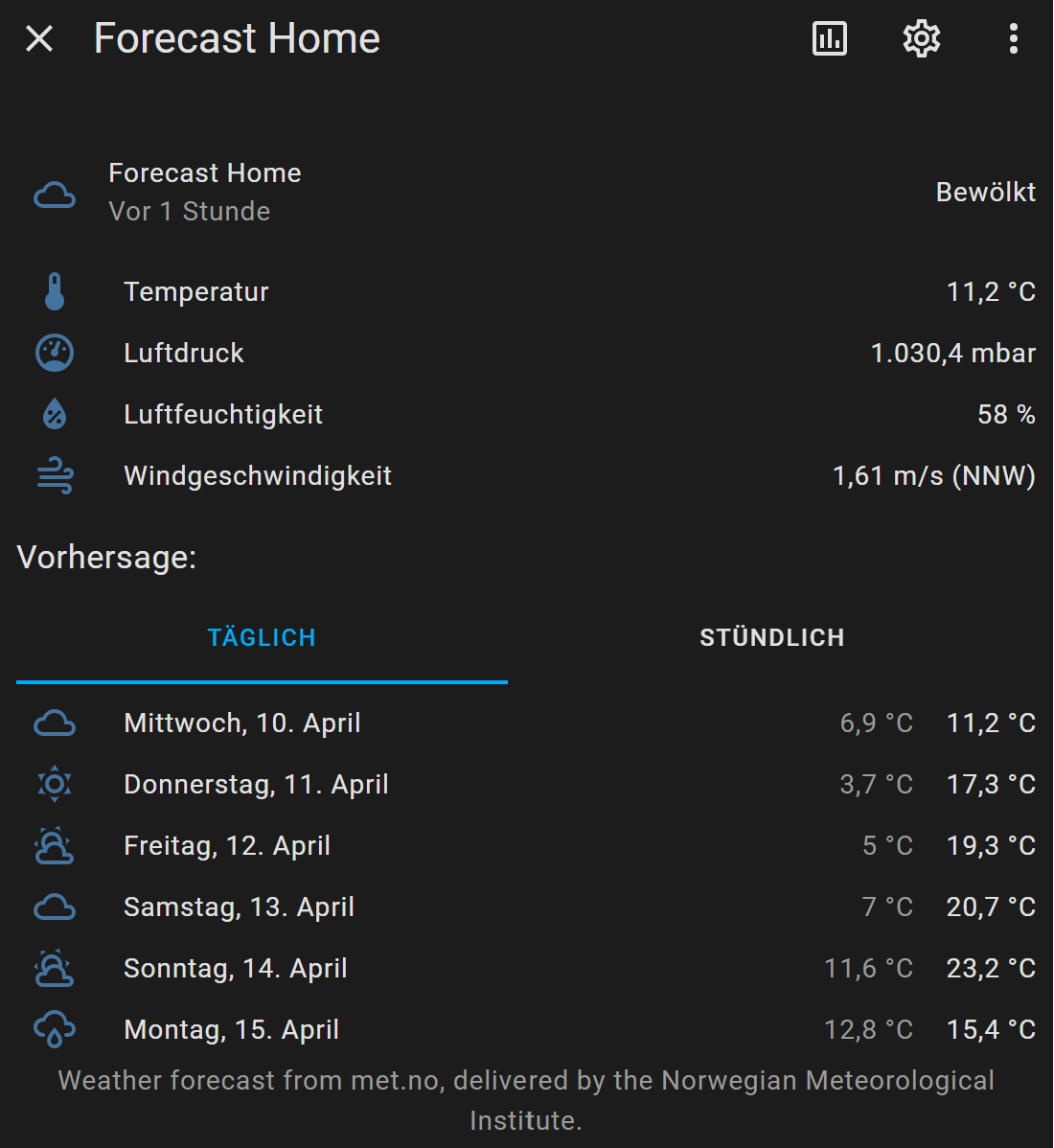

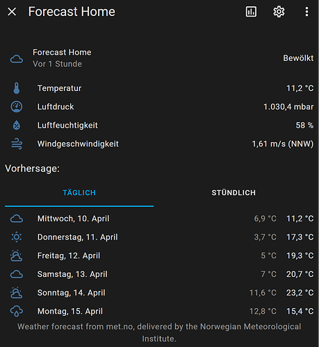

zeig doch mal ein Screenshot von der Wetter Entität mit den Attributen
