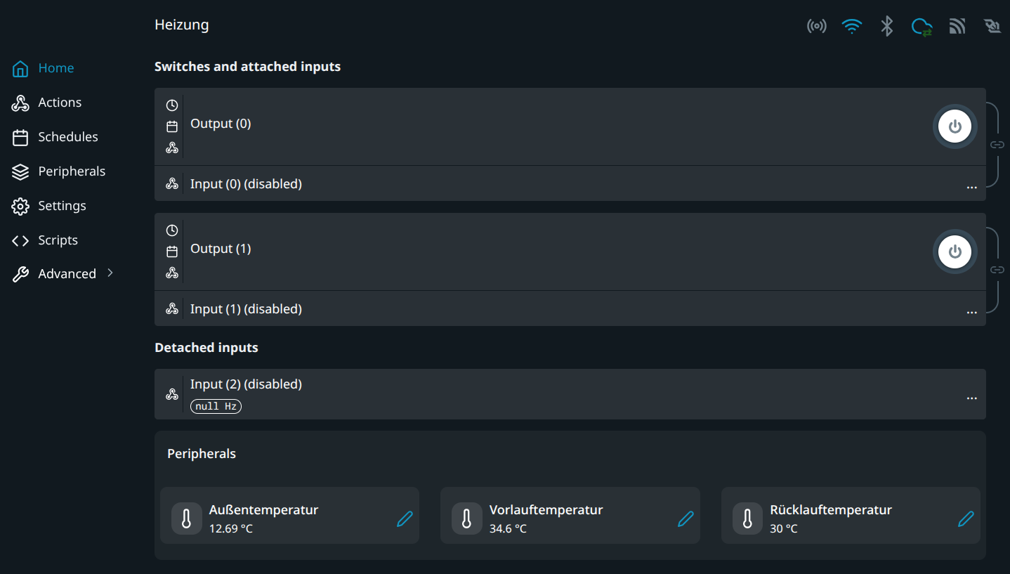

Alles nach Anleitung (liegt dem Shelly bei) angeschlossen und eingerichtet.
Die Shellyanleitung werde ich nicht posten da sich Shelly komisch hat und deshalb schon Leute abgemahnt wurden :roll_eyes:
So schaut das dann in dem Shelly Webinterface aus.

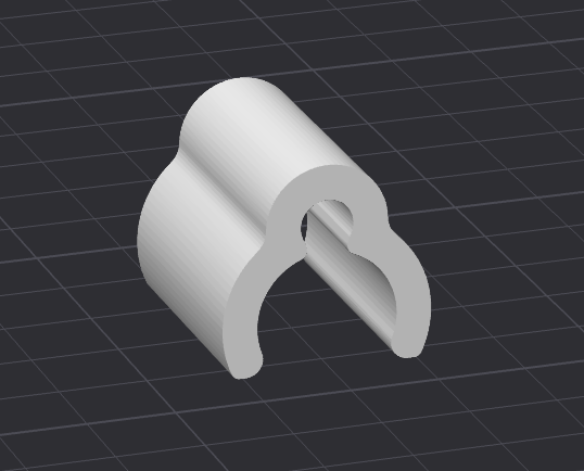

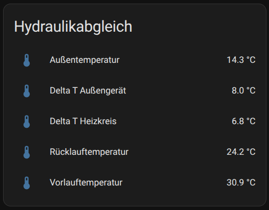

Ich danke euch. Hat alles bestens funktioniert. Habe den Shelly Uni Plus gekauft mit zwei DS18B20 und habe mir jeweils für den Vor- und Rücklauf noch einen passenden Halter gedruckt.
Jetzt kann ich mich mal an den Abgleich machen.
