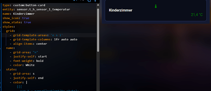

Eventuell so
type: custom:button-card
entity: sensor.t_h_sensor_1_temperatur
show_icon: true
show_state: true
styles:
  grid:
    - grid-template-areas: "'n s i'"
    - grid-template-columns: 1fr auto auto
    - align-items: center
  name:
    - grid-area: "n"
    - justify-self: start
    - font-weight: bold
    - color: White
  state:
    - grid-area: s
    - justify-self: end
    - color: |
          var t = parseFloat(states['sensor.t_h_sensor_1_temperatur'].state);
          if (t > 26) return 'red';
          if (t > 20) return 'green';
          return 'blue';
  icon:
    - grid-area: i
    - width: 20px
    - height: 20px
    - color: |
          return 'blue';
  card:
    - padding: 18px
    - border-radius: 10px

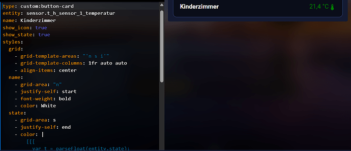

sieht dann so aus
Das währe genau das was ich suche

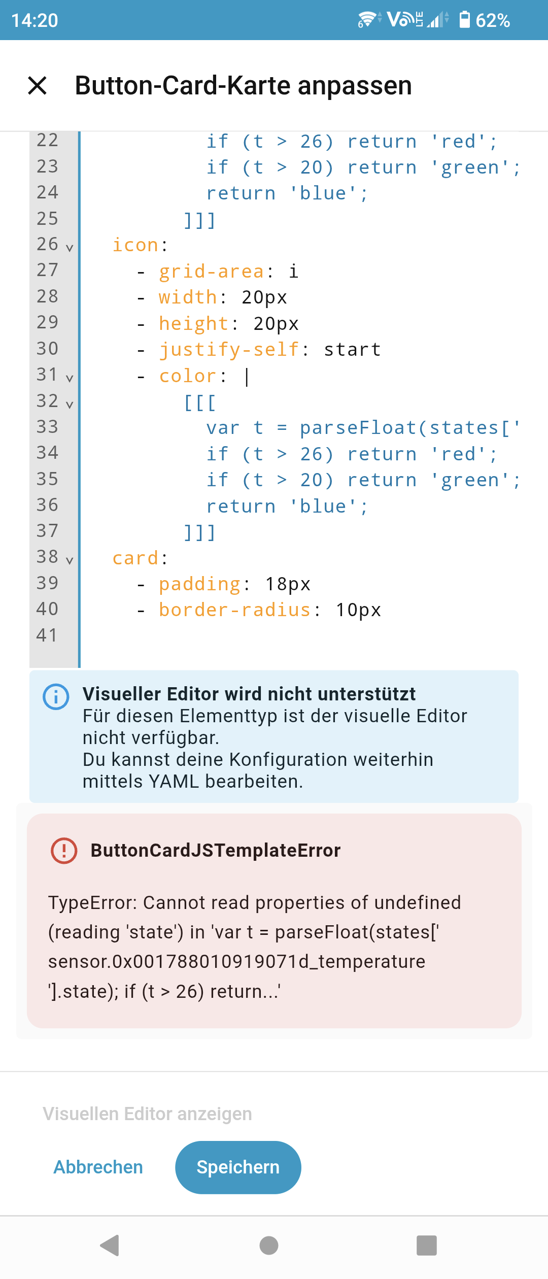

Jedoch kommt ein fehler… muss ich da noch ein template erstellen?
          var t = parseFloat(entity.state);
          return 'blue';
Versuche mal das bei - color einzugeben, ansonnsten weiß ich auch nicht weiter. Eventuell liegt es an deinem Sensor, das irgendwelche Attribute fehlen.

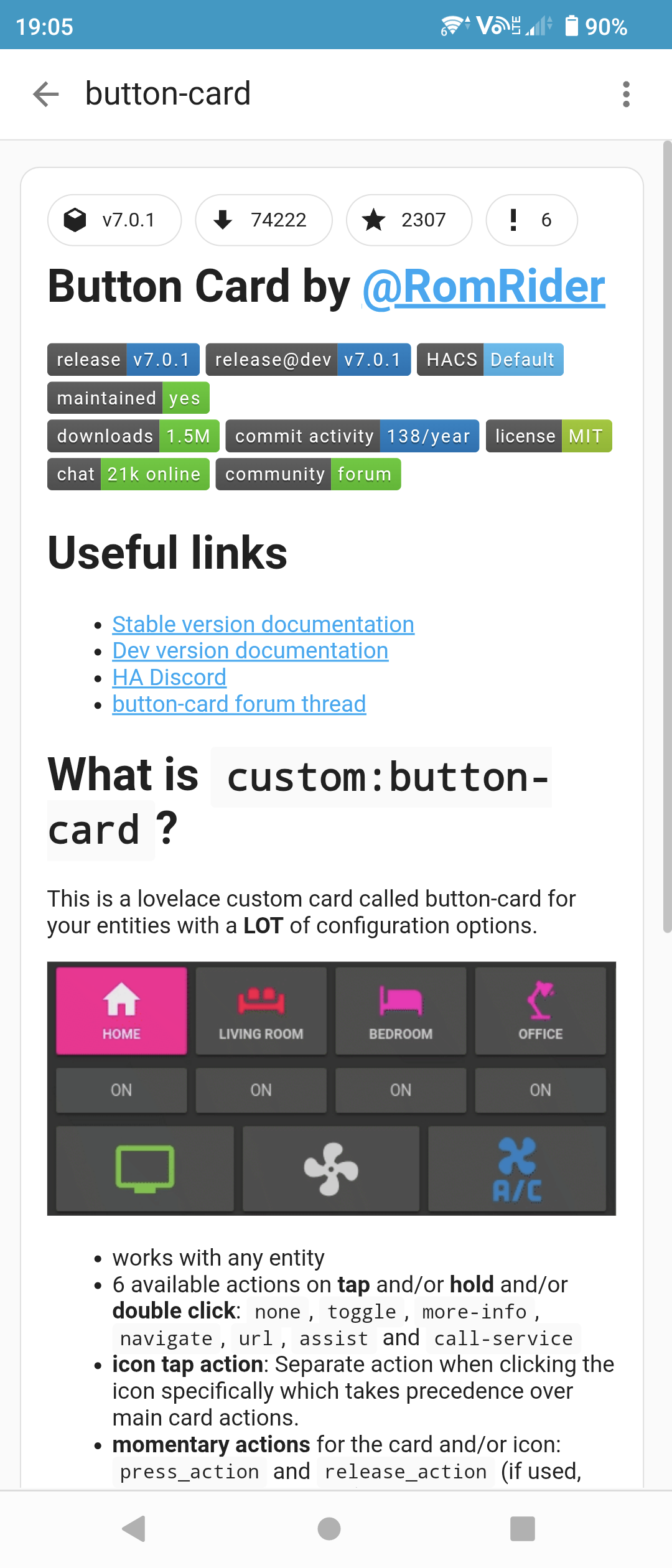

Hast du denn die custom Button Card installiert?
Hast du auch die Entitäten (sensoren) von @Pompom gegen deinen eigenen ausgetauscht an den drei Stellen?

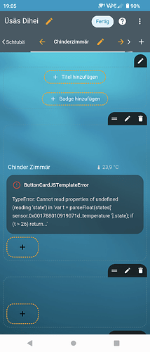

Ja habe ich alles getauscht wie auch installiert via hacs…
entity: sensor.0x001788010919071d_temperature
show_icon: true
show_state: true
styles:
  grid:
  name:
    - grid-area: "n"
    - font-weight: bold
    - color: White
  state:
    - grid-area: s
    - justify-self: end
    - color: |
          var t = parseFloat(states['sensor.0x001788010919071d_temperature '].state);
          return 'blue';
  icon:
    - grid-area: i
    - width: 20px
    - height: 20px
    - color: |
          return 'blue';
  card:
    - padding: 18px

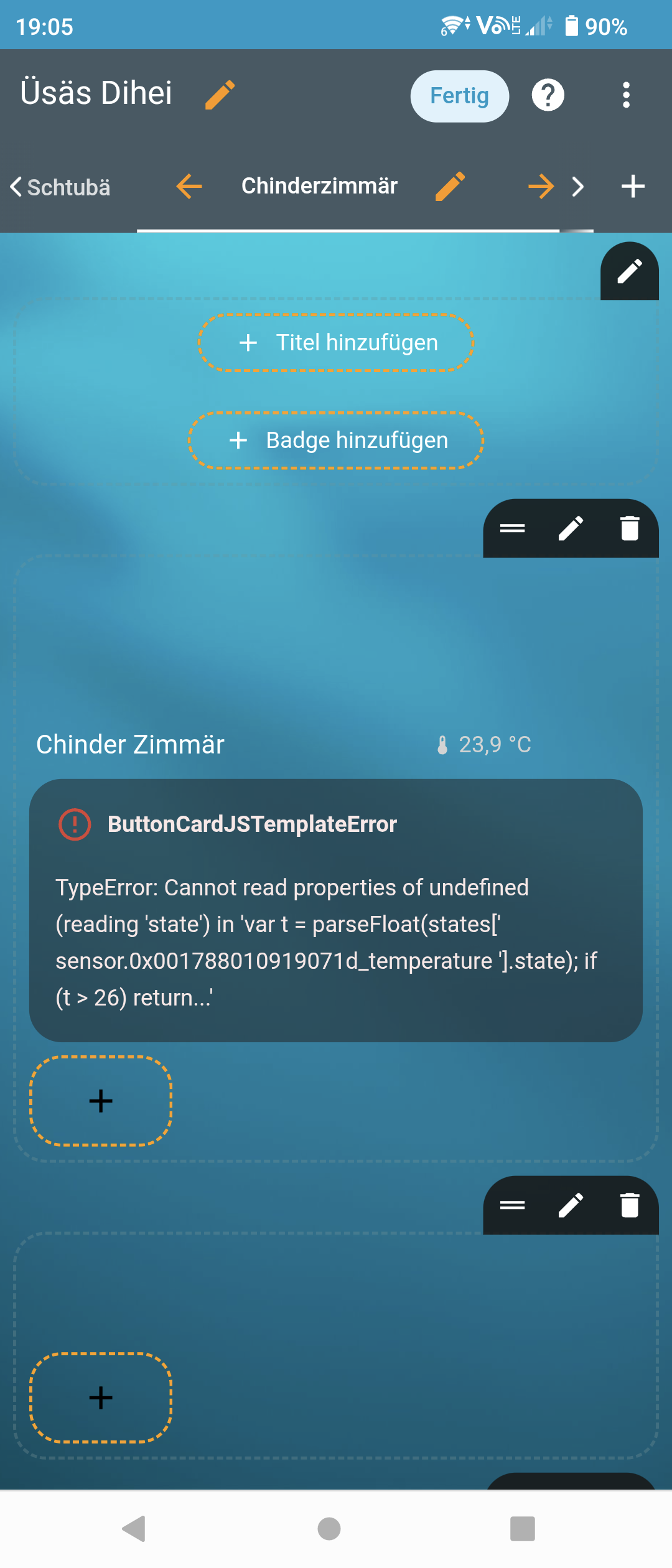

Mach mal die Leerzeichen hinter deinen Sensoren weg… In den JS Schnipseln … Der Sensor steht in Hochokommata… Dahinter hast du einmal ein Leerzeichen bei nächsten mal schon zwei Leerzeichen
Warum steht das in Hochkomma und Anführungszeichen? Gehört das so?
Mach da bitte mal die Hochkommata weg
Ich werd verrückt, hätte nie an die hochkommata gedacht… danke euch vielmals

Dann lag’s vielleicht auch noch an den Leerzeichen in der Entity ID
