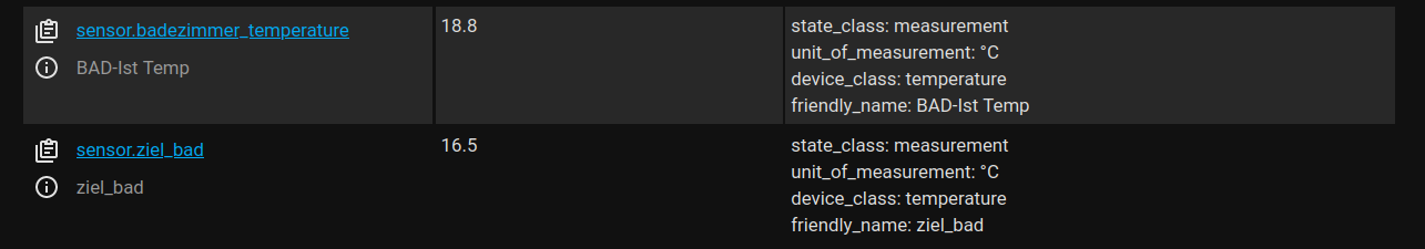

habe vieles versucht, doch leider gelingt es mir nicht die farbe in abhängikeit von 2 sensor temperaturen zu setzen.
die variablen sind ein anderer versuchter weg.
sobald ich die sensoren direkt einsetze ist entity sensor anzeige weg…
das template habe ich angelegt und wird auch in den entitäten mit dem richtigen wert angezeigt.

Was wird dir unter Entwicklerwerkzeuge - Template ausgegeben, wenn du z. B.
{% if states('sensor.badezimmer_temperature') < states('sensor.ziel_bad') %}
kleiner
{% else %}
größer oder gleich
{% endif %}
eingibst?
Ergebnistyp: string
größer oder gleich
Dieses Template überwacht die folgenden Ereignisse, die einen Zustand ändern:
    Entität: sensor.badezimmer_temperature
    Entität: sensor.ziel_bad
mit string war ich auch am forsten… nur brachte es immer die info ohne " " also für mich als zahl… (fload)
mein template ergibt
Ergebnistyp: string
Ergebnistyp: string

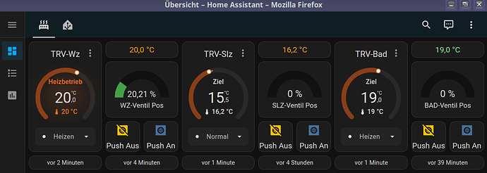

hi :slight_smile: :slight_smile:
ich bin begeistert… ich danke dir sehr… ich bin zwar der meinung dies konstruktion auch schon ausprobiert zu haben, aber…egal…
deine funktioniert wunderbar siehe bad rechts.
type: custom:button-card
entity: sensor.badezimmer_temperature
show_last_changed: false
show_name: false
show_label: true
show_icon: false
show_state: true
variables:
  ist: '= sensor.badezimmer_temperature'
  ziel: '= sensor.ziel_bad'
styles:
  card:
    - box-shadow: none
    - font-size: 17px
    - color: |
          if (states['sensor.badezimmer_temperature'].state -0.2 > states['sensor.ziel_bad'].state)
            return "orange";
          if (states['sensor.badezimmer_temperature'].state +0.2 < states['sensor.ziel_bad'].state)
            return "lightblue";
          return "lightgreen";
die anmeldung hier hat sich gelohnt…
lg. ehtron.

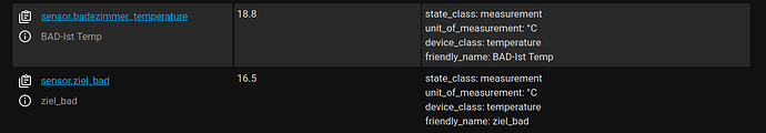

Nachtrag: Hi :smile:
hab das gelöst nochmal raus genommen.
ich hatte ja die werte um ±0.2° angepasst um den ok bereich zu vergrössern.
nur scheint es ein problem mit den komma stellen zu geben.
if (states['sensor.badezimmer_temperature'].state > states['sensor.ziel_bad'].state +0.2)
scheint bei temperatur vergleichen die .0 als eine ausgabe haben, nicht zu greifen.
gibt es da eine lösung?

Teste deine Rechnung mal unter Entwicklerwerkzeuge - Template. Setz bei beiden Entitäten mal | float(0), also
if ( (states['sensor.badezimmer_temperature'].state | float(0)) > (states['sensor.ziel_bad'].state | float(0)) +0.2)
Hi :slight_smile:
der teufel seteckt wie immer im detail.
so funktioniert es genau wie gewünscht. ok (grün) bis jeweils ±0.2°
show_name: false
show_label: true
show_icon: false
show_state: true
styles:
  card:
    - box-shadow: none
    - font-size: 17px
    - font-weight: bold
    - color: |
            return "orange";
          if (states['sensor.badezimmer_temperature'].state < states['sensor.ziel_bad'].state -0.2)
            return "lightblue";
dir nochmals vielen dank und geruhsame festtage
