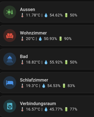

ich nutze folgenden Code, um abhängig von der Temperatur das Icon entsprechend
farbig darzustellen. Ich habe schon einige Beispiele gefunden und probiert, aber nur folgendem funktioniert es, leider mit einem kleinen Fehler:

Wenn z.B. die Temperatur genau 20,00 Grad ist, wird statt grün rot angezeigt, da
vermutlich keine der Bedingungen zutrifft.
Warum ist das so und wie kann das korrigiert werden?
