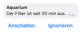

Bei mir sieht es aktuell so aus:
action: notify.home
  title: "*Aquarium*"
  message: Der Filter ist seit 30 min aus.
    inline_keyboard:
      - Anschalten:/command1, Ignorieren:/command2
Dafür bekomme ich auch die passende Mitteilung.
Aber wie kann ich nun die CallBacks auswerten?
Ich habe jetzt schon ne Stunde bei Onkel Google verbracht, aber nirgends gibt es eine schöne Beschreibung, wie das geht…

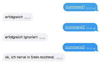

Edit:
Ein Stück bin ich schon weitergekommen.
Mit der folgenden Automation kann ich zu mindest die im Chat eingegebenen Befehle abfragen und verarbeiten:
alias: Testrückmeldung
  - event_type: telegram_command
    event_data:
      command: /command1
    trigger: event
  - data:
      message: erfolgreich
    action: notify.home
Gebe ich jetzt z.B. ‘/command1’ ein, bekomme ich eine Nachricht “erfolgreich” zurück.
Dies funktioniert aber nicht mit dem Inline Keyboard.

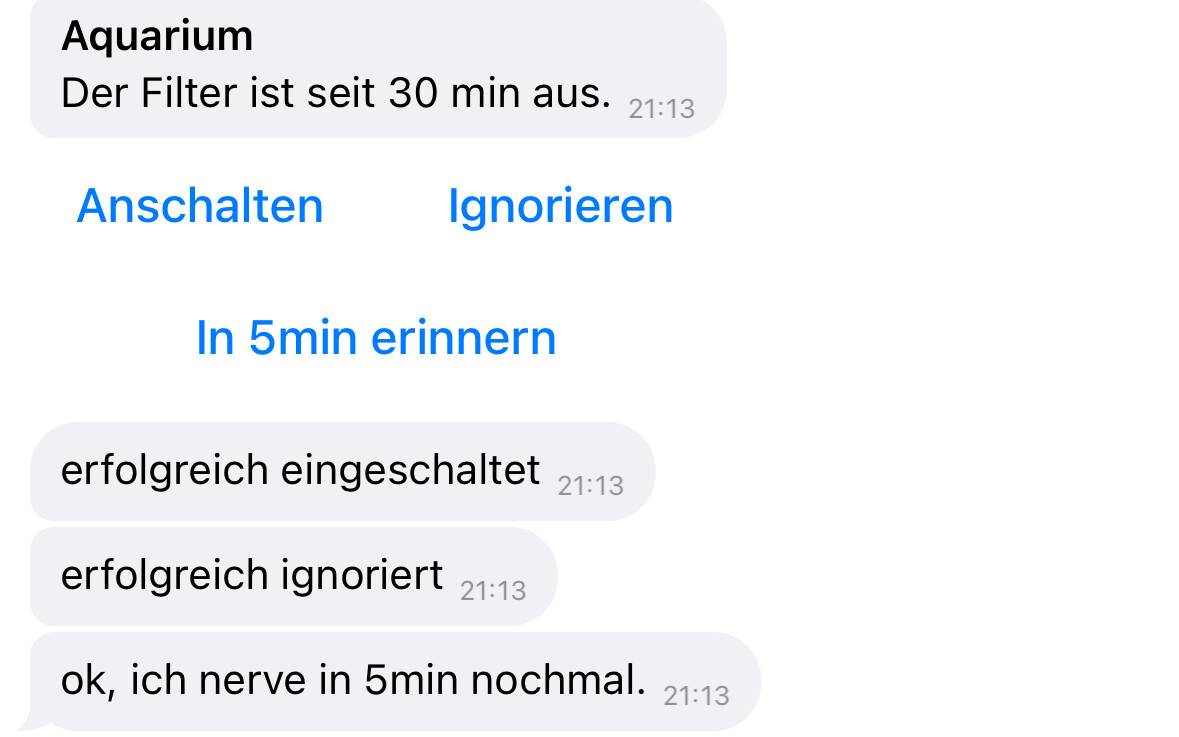

Doppelpost, weil LÖSUNG
ich habe es jetzt mit 2 Automationen geschafft.
Diese kann man natürlich noch richtig schick machen.
Es handelt sich hierbei noch um die Testautomationen.
  1. Nachricht an Telegram mit Inline Keyboard senden:
    Gebe ich in telegram /test ein, wird die Nachricht geschickt.
    Den Auslöser kann man dann natürlich an jeden Sensor, etc. koppeln.
alias: Sende Nachricht an Telegram
    event_data:
      command: /test
    trigger: event
conditions: []
  - action: notify.home
      title: "*Aquarium*"
        inline_keyboard:
          - In 5min erinnern:/command3
initial_state: "on"
  1. CallBack auswerten und Tasten weitergeben:
    Zum Test lasse ich mir hier Bestätigungen an Telegram schicken.
    Das kann man aber gegen jede x beliebige Aktion ersetzen
  - event_type: telegram_callback
    event_data:
      command: /command1
    trigger: event
    event_data:
      command: /command2
    trigger: event
    event_data:
      command: /command3
    trigger: event
  - choose:
      - conditions:
          - condition: trigger
            id:
              - command1
        sequence:
          - data:
              message: erfolgreich eingeschaltet
            action: notify.home
      - conditions:
            id:
              - command2
        sequence:
          - data:
              message: erfolgreich ignoriert
            action: notify.home
      - conditions:
            id:
              - command3
        sequence:
          - data:
              message: ok, ich nerve in 5min nochmal.
            action: notify.home
Das ganze sieht dann so aus:
Im Grunde war (bei mir) nur der - event_type: telegram_command falsch.
Dieser muss - event_type: telegram_callback lauten. :face_with_peeking_eye:
