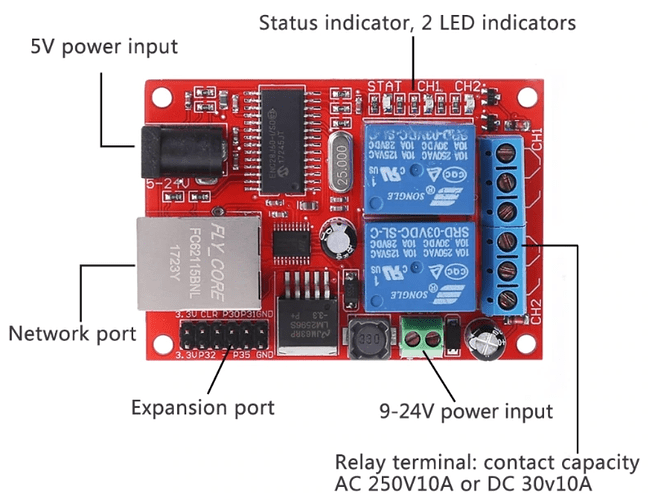

Dieses Relais-Platine habe ich bereits 2018 mehrfach erstanden und für verschiedene Zwecke eingesetzt (Lichtsteuerung, IP-Neuzuteilung,Adaption LAN zu RF-Fernbedienung usw.).
Es handelt sich um eine Relais-Platine, die über 5V (Stecker, altes Handy-Netzteil?) oder 9V bis 24V über die Schraubklemme betrieben wird und 8 Ausgänge steuern kann.
2 Ausgänge sind bereits mit 2 Relais ausgestattet und die restlichen 6 Ausgänge sind an der Pfostenstecker-Leiste abgreifbar. Der Zustand der beiden Relais wird über 2 LED’s signalisiert.

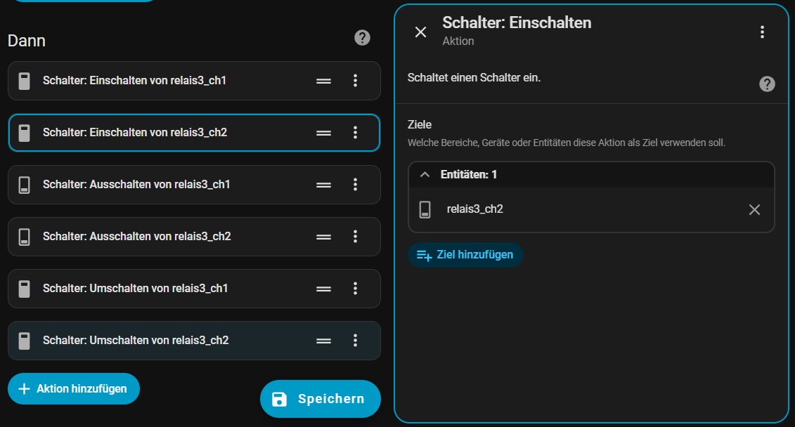

3.1.1 Als Aktion ausführen
In einer Automation oder Scene lässt sich das Relais als Typ “Schalter” - wie üblich - steuern.
