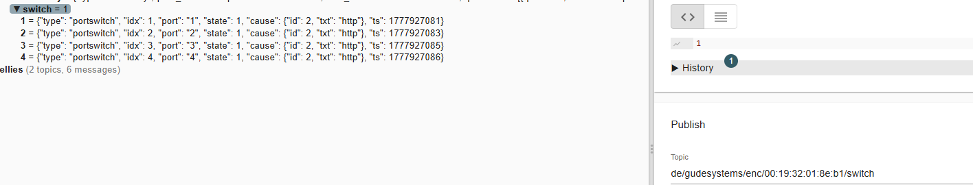

Hallo, ich habe ein IP Relais von der Firma Gude vom Typ Expert Net Control 2302.
Das Ip Relais habe ich mittels mqtt in Homeassistant integriert, allerdings gelingt es mir nicht den Status der einzelnen Relais abzufragen.
Mittels Mqtt Explorer kann ich das Topic für den Status abfragen:
Allerding bekomme ich nicht yaml geregelt den Status zu berücksichtigen.
Hat jemand ein Idee wie ich den Staus im yaml integriere
Es wäre einfacher, wenn die keine Bilder, sondern Text hier eingefügt hättest.
    - name: "Gartentor"
      state_topic: "de/gudesystems/enc/irgendeinenummer/switch/"
      value_template: "{{ value_json['state'] }}"
So in der Art, sollte es gehen.
Danke für den Hinweis. Ich habe es jetzt so für mich gelöst.
state_topic: "de/gudesystems/enc/00:19:32:01:8e:b1/device/telemetry"
      value_template: "{{value_json.portstates[3].state}}"
