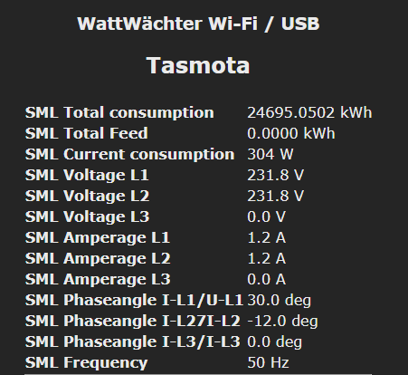

So sieht für mich die normalen Werte aus:

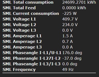

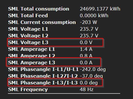

Von einer Sekunden, auf die nächste fällen auf einmal die Werte L3 komplett aus:
Man beachte bitte den summierten Verbrauche

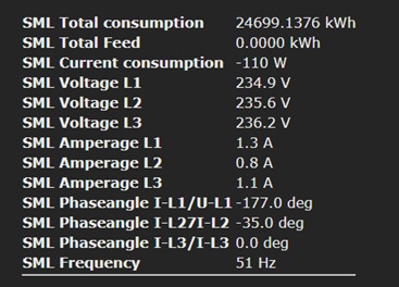

Dann ein paar Sekunden später fällt L1 aus:
Und auf einmal habe ich keine Einspeisung mehr von meiner Anker, sondern durch die Summierung habe ich auf einmal einen Bezug.

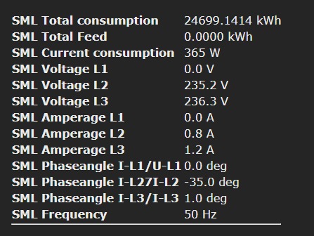

Das Schlimme daran ist, dass nicht nur der Verbrauch angezeigt wird, sondern der Zählerstand fängt an zu zählen.
Ganz schlimm und schon teilweise sehr kritisch ist, wenn sowas passiert (Man beachte L1)
Also aus meiner Sicht kann da nur ein Fehler im Zähler vorliegen.
Ich begründe das damit. Wenn ein Fehler im Auslesekopf vorliegen würde, dann würde er ja nicht nur die Werte von L1 oder L3 nicht richtig lesen, sondern dann würde der Verbrauch gleich bleiben. In meinem Fall ist es aber so, dass der Verbrauch sich drastisch ändern. Sogar von Einspeisung in den Bezug wechselt.
