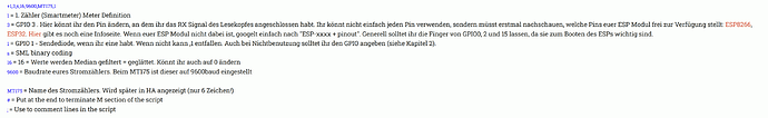

Ja, der RX ist auf 9, weil mein ESPhome das vorher auch hatte… ist halt der serielle IO vom ESP32.
Ja das mit der 10 meinte ich ja, in der Doku hae ich auch gefunden, der steht eigentlich hinten dran…
Hatte es hier raus hergeleitet, er hat aber die Beschreibung nicht in der richtigen Reihenfolge. Also die 10 ist hinter Haus jetzt.
Trotzdem, meine Frage war ja, warum ist der Dump so komisch? Muss mal das Script anpassen und dann noch mal einen Dump machen, mal sehen ob der dann besser ausschaut. Kann ja sein das die Sendediode, weil nicht definiert (hinter Haus) Blödsinn macht und er dadurch Quark empfängt.
