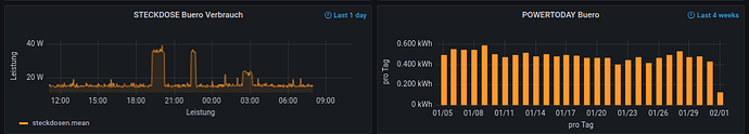

Dabei bekomme ich immer nur die Tagesansicht hin:
Folgende Daten landen in der Influxdb:
curl -i -XPOST 'http://host:8086/write?db=steckdosen'      --data-binary "steckdosen,wert=power,sensor=$SENSOR value=${POWER}"
 curl -i -XPOST 'http://host:8086/write?db=steckdosen'      --data-binary "steckdosen,wert=powertoday,sensor=$SENSOR value=${POWERTODAY}"
curl -i -XPOST 'http://host:8086/write?db=steckdosen'      --data-binary "steckdosen,wert=poweryesterday,sensor=$SENSOR value=${POWERYESTERDAY}"
curl -i -XPOST 'http://host:8086/write?db=steckdosen'      --data-binary "steckdosen,wert=powertotal,sensor=$SENSOR value=${POWERTOTAL}"
So sieht z.B. die Grana-Konfig aus:
SELECT max("value") FROM "autogen"."steckdosen" WHERE ("sensor" = 'C2369E5790' AND "wert" = 'powertoday') AND $timeFilter GROUP BY time(1d)
Kann mir da jemand helfen?
