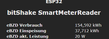

Zeigt dein Smart Meter also der Stromzähler die selben Werte an oder gibt der andere Werte auf dem Display?
Ja, sollten die gleiche Werte sein. Gerade mal geschaut:
(45min später als abgelesen)
Der 3te Werte ist für mich immer nich unklar. 20W kann ja keine Verbrauch sein.

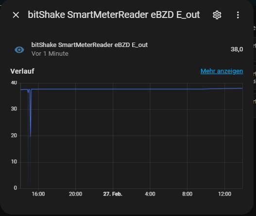

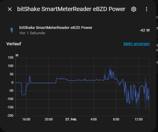

Wenn der hochoffizielle Zähler diesen Wert herausgibt, dann wird das schon so stimmen. Zeig mal den Verlauf (vielleicht auch über zwei oder mehr Tage) dieser Entität.

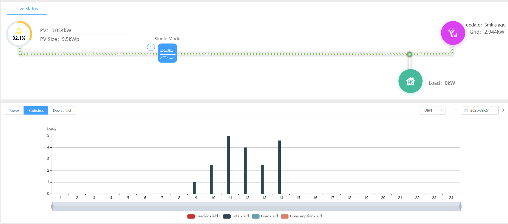

Hast du ggfs. noch einen Akku / eine Batterie an deiner PV-Anlage?
Nein, einen Akku haben wir nicht. Nur die PV Anlage
