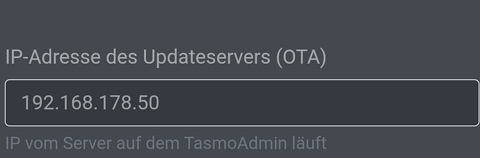

Ich hatte mal eine funktionierende Konfiguration, mit der es möglich war, nach eine n Klick automatisch alle Tasmota-Geräte auf eine neue Version zu aktualisieren. Leider funktioniert das nicht mehr. Entweder meldet er, dass die Adresse des Update-Servers falsch ist, oder die Geräte scheinen zu updaten, aber es beginnt nach einer gewissen Zeit immer wieder von vorn.
Kann mir jemand sagen, was ich in die Konfiguration eintragen muss, damit das wieder geht?

ich hatte das gleiche auch vor ein paar Tagen. Ich musste die IP des Update-Servers von 127.0.0.0 auf die IP von HA ändern.
Danke für Deine Antwort. Das habe ich aber schon so in der Konfiguration stehen.
Gerade habe ich es nochmal getestet, da lief das Update durch. Sonst habe ich immer das gesehen:
[2025-11-13T08:50:45.893Z] Update gestartet[2025-11-13T08:50:45.893Z] Checking version...[2025-11-13T08:50:47.876Z] Version is not at target version[2025-11-13T08:50:47.876Z] Sleeping for 10s...
Naja, scheint jetzt wieder zu funktionieren.
