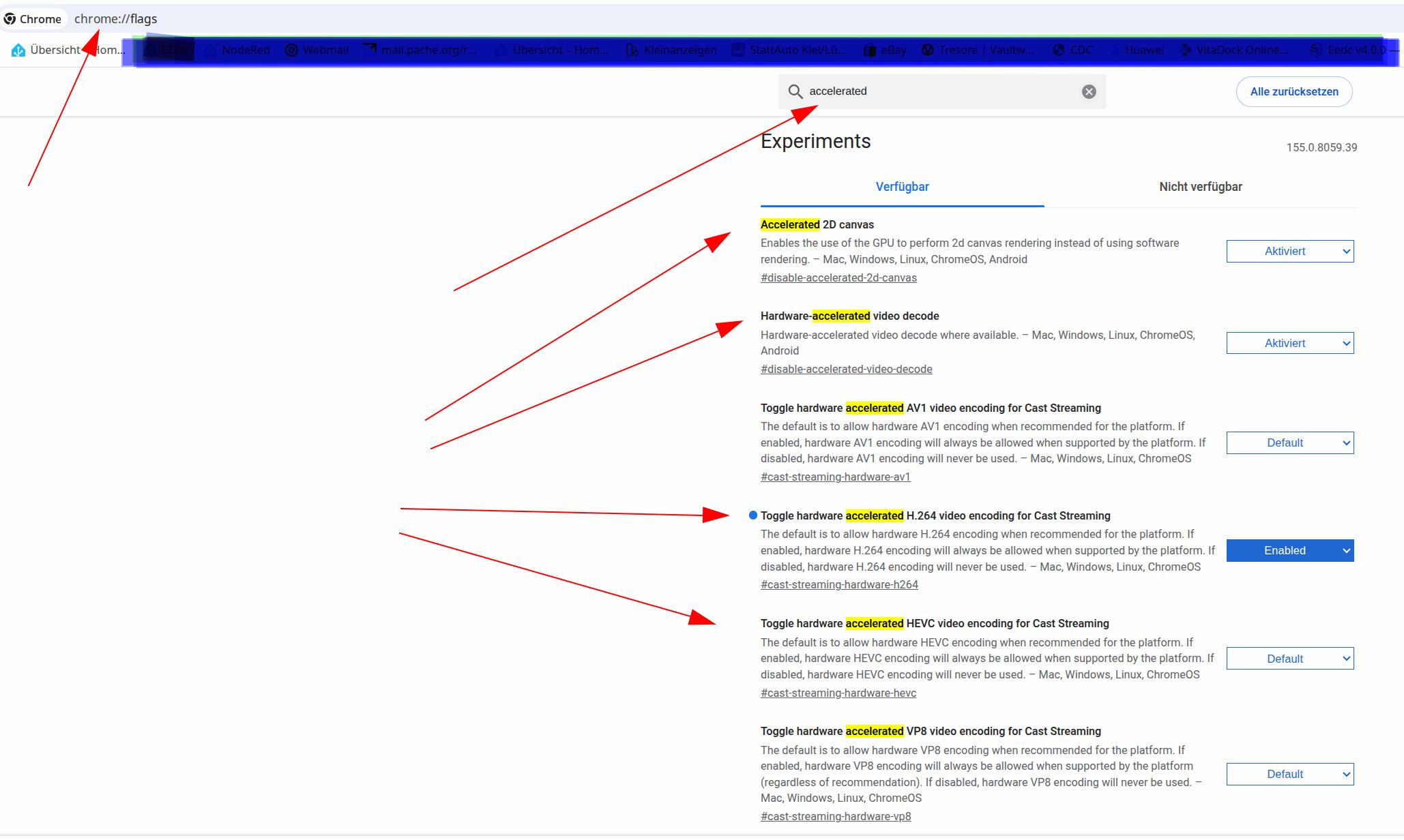

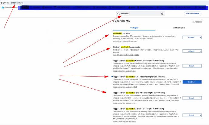

wenn es mit dem I-Phone funktioniert, wird die Camera wohl in Ordnung sein. Ich selbst habe auch Tapo-Cameras und keinerlei Probleme. Im Android-OS ist die Grafikbeschleunigung immer aktiv. Allerdings gibt es einige Apps, die zusätzliche Einstellungen in Chrome voraussetzen. Da kannst Du auch den Camera-Stream beschleunigen bzw. die Beschleunigung aktivieren. Kommt wohl auch ein wenig auf das Alter des Betriebssystems an. Schau Dir mal folgende Grafik an und vergleiche das mal mit Deinen Einstellungen in Chrome.
Vielleicht hilft es ja.
Rainer
vielen Dank für die vielen Antworten.
Jedoch kann ich machen was ich will, weder über die Weboberfläche (Firefox) läuft der LiveStream noch über mein Pixel.
Habe alles gemacht wie in den tausend Videos auf Youtube.
Beste Grüße,
Tony
