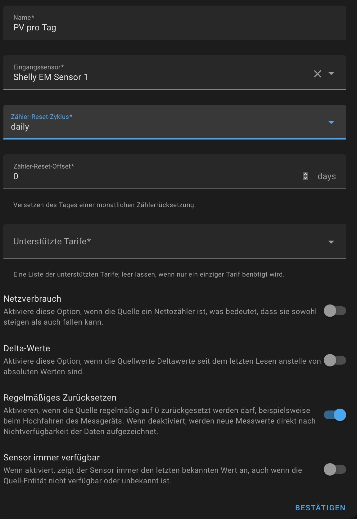

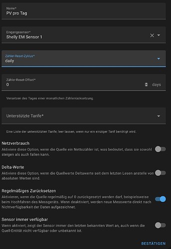

ich würde gerne meinen Verbrauch, Einspeisung und PV Leistung im Dashboard anzeigen lassen. Dazu habe ich mir Verbrauchszähler erstellt, bin mir aber nicht sicher ob diese auch richtig konfiguriert sind. Die 3 Zähler laufen seit heute vormittag und sehen zumindest so aus als ob alles passt, überprüfen kann ich es erst wenn sie sich heute Nacht zurücksetzen, wenn ich alles richtig gemacht habe, stimmt das was ich hier eingestellt habe?
In dem Fall ist der Shelly vor dem Wechselrichter und soll die PV Leistung eines Tages messen und sich Nachts wieder zurücksetzen. Die anderen 2 Zähler sind genauso eingerichtet allerdings mit den anderen Sensoren

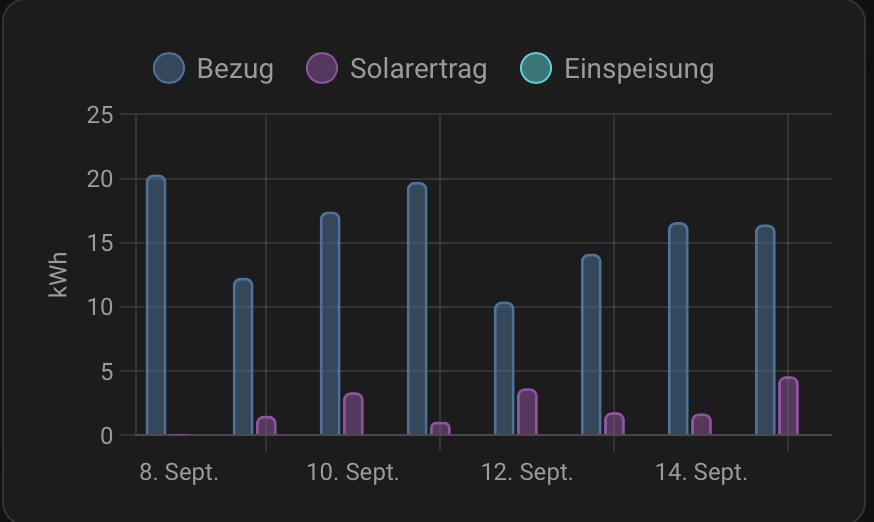

Wenn es Dir nur um die Visualisierung der Tages und oder auch Wochen oder Monats Werte geht.
Brauchst Du keine zusätzlichen Sensoren erstellen.
Einfach die jeweiligen Sensoren, die die Gesamtenergie erfassen in einen Statistik Karte packen.
