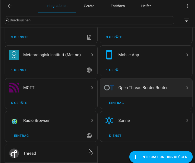

Ich hatte die Thread Integration vorher gar nicht :sweat_smile:
Sieht dann aber so aus wenn ich auf konfigurieren klicke:
Ich kann dann über die drei Punkte OpenThread Border-Router hinzufügen:
Wie ist jedoch die URL dafür?
Nagel mich nicht drauf fest, wie genau die Reihenfolge war. Aber wenn du entweder zuerst den OpenThread Border Router oder Thread Integration hinzufügst und dann die entsprechenden Addon/Integration ist eine Konfiguration in Thread hinterlegt.
Ob man irgendwie anders an die URL kommt weiß ich leider auch nicht.
